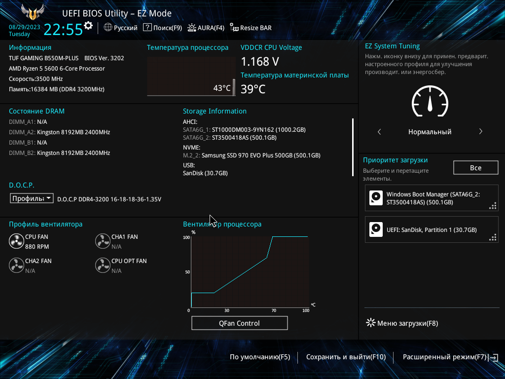

І так, я все владнав все працює,поставив стокову версію біоса за 2020 рік і тоді стартануло. нову версію воно не хотіло ставити. Але обновив через програму асус. Але всерівно не подобається що пам'ть показує в частот і 2400. ХМп профіль виставив на 3200

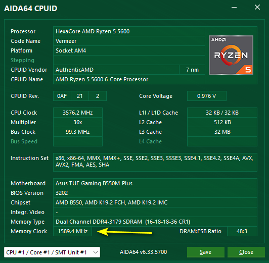

В диспетчере задач, в AIDA64 что показывает - какую частоту?

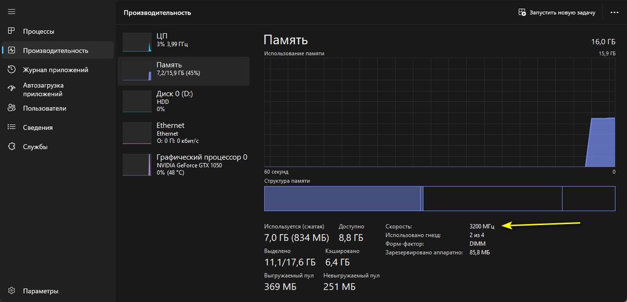

А в Диспетчере задач тоже 2400Мгц показывает? Если да, то у вас и есть 2400Мгц, значит XMP профиль не поставился, а планки работают по умолчанию на 2400Мгц.

В диспетчері задач, теж 2400. Але пише шо ХМП профиль активний а опертивна пам'ять точно з частотою 3200Avenger80: ↑ 30.08.2023 10:23 Demon737

Значит у вас не 3200Мгц точно. Попробуйте обновить теперь биос до последней версии именно с биоса, без переименования уже биоса.

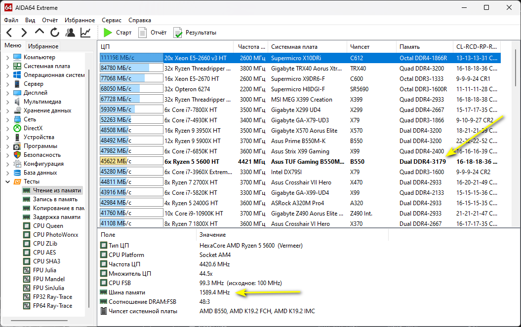

У меня показывает вот так (частота слегка уменьшена шины из-за всеобщего бага (фичи) при включении виртуализации:

А у меня вот такая - https://elmir.ua/memory_modules/memory_ ... k2_16.html - завелась без проблем с первого раза.
Правда с процом Ryzen 5600. И попробуйте обновить именно с биоса, а не через глючную программу Asus.
