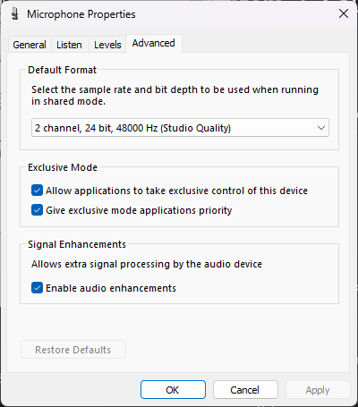

Стосовно мікрофону, для початку вимкніть в диспетчері пристроїв усі APO, Software components, та аудіо входи/виходи, що зайві, у випадку з діскордом можна вимкнути взагалі все, в тому числі від Реалтеку, бо у Діскорду є власний Крісп. В менеджері звукових пристроїв вимкніть монопольний режим мікрофону, всі додаткові покращення та виставте максимальну частоту і бітрейт. Ну й переведіть діскорд на "наступне покоління звукової підсистеми" та запускайте від адміністратора, всі баги мікрофону мають зникнути.

От фішка в тому, що звук спотворюється на стільки, що навіть крісп не помагає.Евгений King: ↑ 16.04.2025 13:34 Є простий фікс від засипання звукової карти, коли звук виводиться на оптику/коаксіал цифрою, називається SoundKeeper, наче ось він: Він же змусить не засипати карту, коли виводиться звук в аналогу. Невелика програмка, що постійно відтворює звук поза межами чутного діапазону і не дозволяє звуковій карті спати, це стосовно потріскувань на початку і в кінці відтворення.

Звук спотворюється бо проходить два шумодави, а не тільки Кріспwerneo: ↑ 16.04.2025 13:48
Я правильно розумію, ці всі галочки познімати і поставити 24/192k?
- спойлер
Так - тут все зняти і виставити максимум, і читайте що ще писав, в диспетчері пристроїв всі APO та software componets вимкніть, та вимкніть в розділах звуку зайві девайси.

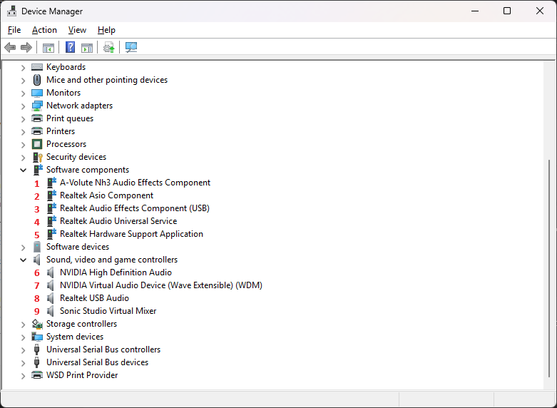

В "sound" playback ввімкнені тільки Headphones і Speakers, а в recording тільки мікофон.Евгений King: ↑ 16.04.2025 13:51Звук спотворюється бо проходить два шумодави, а не тільки Кріспwerneo: ↑ 16.04.2025 13:48

Все в software components, все від Nvidiawerneo: ↑ 16.04.2025 13:56 Буду вдячний, якщо ткнете мене носом в те, що саме треба вимкнути?
Тобто 1-7 вимикайте
9 можна вимкнути якщо мікшер не використовується
