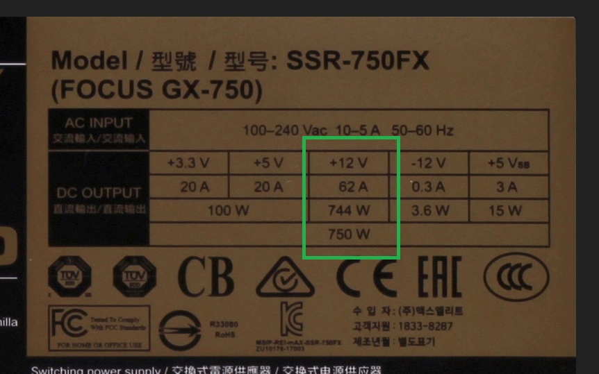

MadONYX
Я б з БП почав. 850ват-1квт АТХ3.0. Це дуже сміливо вішати 4090 на 750 голдових ват, тобто фактичне ККД - 90-92%, тобто це 680-690ват максимальне піклве навантаження, яке теоретично зможе вивезти.

terminahtor
Це не так працює, 750 Вт БЖ при ККД 90-92% видасть десь 740 Вт, при цьому з розетки споживати буде 804-822 Вт.

Artem_K
Да? Ну навіть якщо так, 750 ват малувато:)
Я чомусь був упевнений, що вказується максимальна саме споживана потужність і сертифікатом регулюється ККД. Дякую, буду знати. Вік живи, вік вчись:)

terminahtor
Там з характеристик можна побачити, наприклад Seasonic Focus Gold GX-750
У карти 4090 заявлено 450Вт, десь до 150Вт закласти на CPU, плата, пам'ять та диски ну хай буде ще 100. Маємо до 700Вт. Якби вистачає, але й 95% навантаження, то таки да, краще б БЖ взяти побільше.

Artem_K
В мене на 850 бікваєті StraightPower platinum, не вивозить довготривале навантаження 700-750ват+/-. Думав перегрівався, але ні, просто не вивозить 4090 при стабільному споживанні 450ват + 150проц + 50ват на периферію + одна PCI-e гілка живлення на звукову, вона також під 50 жре. Скоріше все діло в АТХ 3.0
Під довготривалим я маю на увазі 3-4-5 годинний забіг в Кіберпанк з трасуванням шляху. Мені тут камради доводили, що БЖ бракований, хоча я в це не вірю. Думаю що аналогічний БЖ, але АТХ3.0 витягнув би. Коли вимкнув трасування шляху, ВК стала споживати 300вт, то все гуд:)
