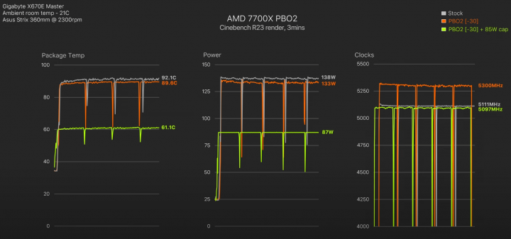

З цих результатів виникає питання — нащо воно коптить у стоці на 95 градусах, якщо 75-85 навіть швидше може бути?manbearboar: ↑ 28.09.2022 11:56 ScofferНадо ещё будет посмотреть, везде ли спущенный с катушек 13900К обойдёт 7950X с темп лимитом 75 или 85.
- спойлер
Нагадало 5800Х, де зменшуєш РРТ, й росте продуктивність на більшості СО (ну й температури звісно падають).

Робимо мінус курвою, фіксуєто таргет температуру 60-70С і маємо ту саму продуктивніть як на стоку і на 25-35С менші температуриScoffer: ↑ 28.09.2022 11:17 Pathfinder
Це дуже важко зробити. Хіба що прямо склонувати стратегію витримування максимальної температури на будь-якій СО.
Ти ж зрозумів в чому суть зен4? Тепер не важливо яка у тебе СО, температура завжди буде в стелі. А від СО залежить виключно продуктивність, а не температура.![]()
