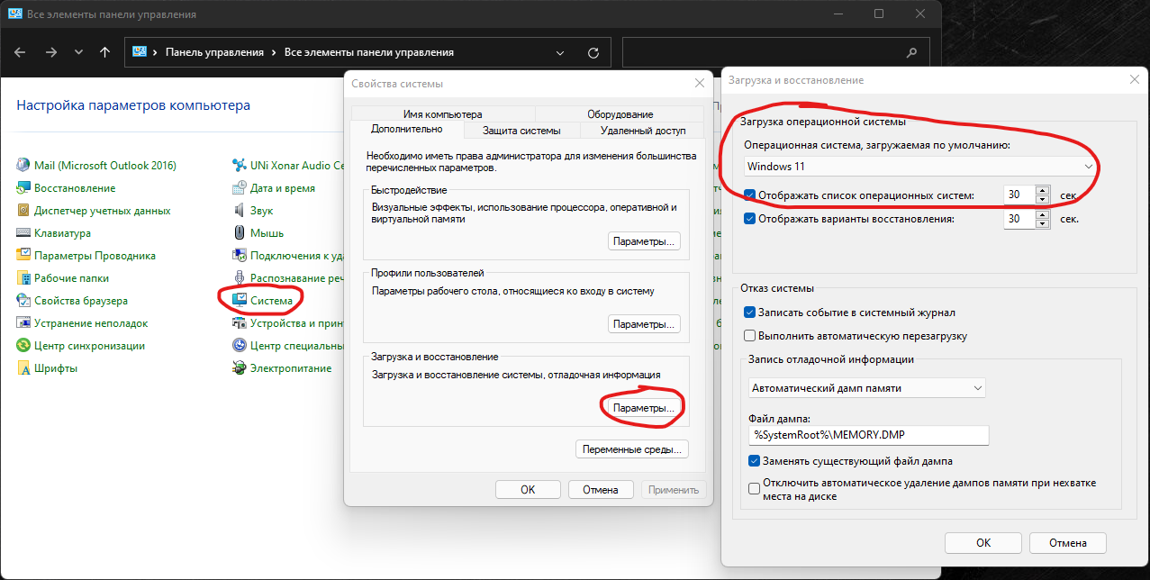

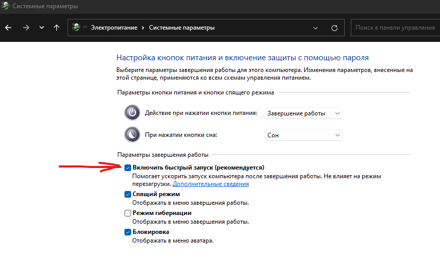

Ииии??? Что я должен увидеть на скриншоте?
pixelxv
Rex я поэтому и написал для Stamb что его схема к данной ситуации не имеет отношения.
