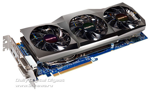

Черный экран, рандомно в играх и марка и GPU 6870 кто как смог это побороть?
Черный экран проявляется в любых 3Д приложения через 2- 15 мин со старта.
Есть 2 варианта черного экрана.
Вариант 1: черный экран 6-8 сек, автоматический перезапуск драйвера, снова нормальное 3Д без артефактов. За вариантом 1 через 20 сек следует вариант 1 или вариант 2, чаще вариант 2.
Вариант 2: черный экран 2-3 сек, артефакты(вертикальные линейки цветных пиксилей по всему экрану), черный экран 2-3 сек, синий экран смерти, ребут.
Заранее отвечаю но вопросы:
- видеокарат новая Gigabyte GV-R687OC-1GD новая.
- блок питания достаточный по мощности и исправен.
- другие компоненты в системе исправны и работают стабильно.
Провентилировав форум понял что карты с черным экраном - возвращали по гарантии.
Даункоклю карту с Gigabyte GV-R687OC-1GD с 915/1050 до 850/1000.
Автор в шоке(мягко говоря, брать ОС карту и потом ее даунколокить)

OFFF
Так а вам почему бы не сдать карточку по гарантии, раз явный брак?
