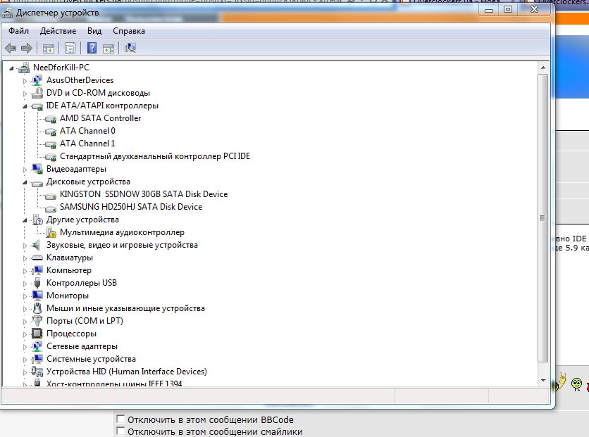

КУпил SSD .Поставил в настройках с 1-6 сата порт режим AHCI начал ставить виндовс 7.все поставилось нормально .Установил все обновления.перезагрузил комп в загрузке устройств F8 в биосе написанно всёравно IDE SSD Kingston .но в настройках биоса на все порты сата стоит режим AHCI .и того на моем ссд оценка в винде 5.9 как на старом 2006 года 260 гигабайтном винте. как актверировать режим AHCI
p.S ещё попробывал поставить драйвера на AHCI !
DEVES
- Звідки: Нова Зеляндія
К какому порту SSD подключил?
Когда у меня была такая мать, я точно помню, что винты висели у меня на AHCI, а саташный DVD в режиме умуляции IDE.
Короче, там можно ставить различные режими для различных SATA портов...
NeeDforKill
- Звідки: Ялта
Все я разобрался. Режими для отдельных нельзя только для 1-4,5-6 портов. Надо было Включить RAID в биосе но не создавать рейд масив .Можно тему клоз
