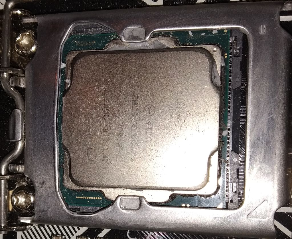

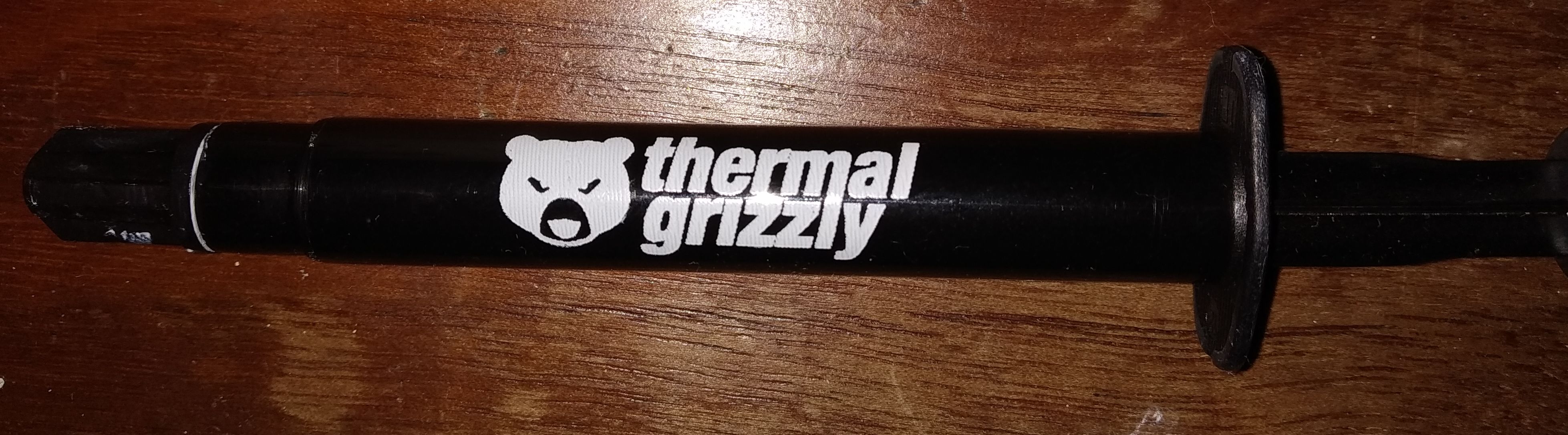

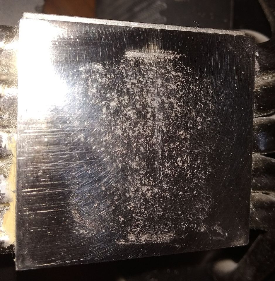

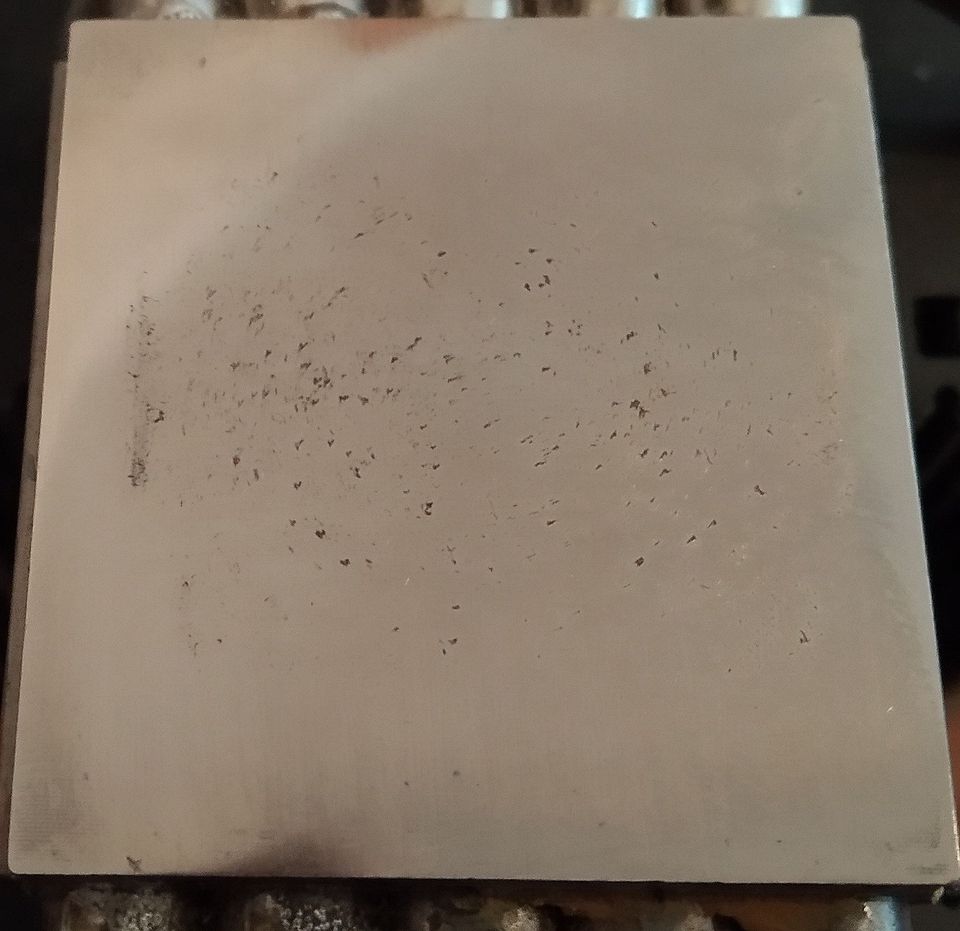

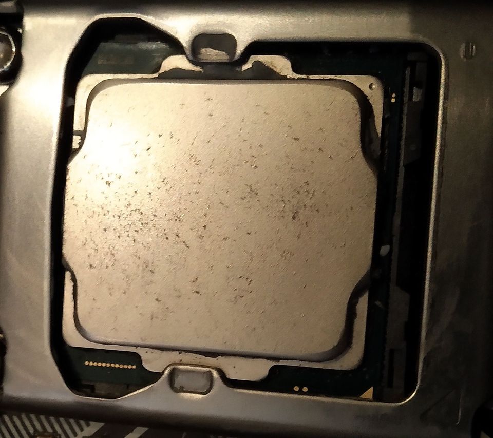

Владею 8700K и Phanteks PH-TC14PE. Процессор скальпирован, но жидкий металл использовался только внутри процессора и на крышку снаружи никогда не наносился.Robostyle: Там у тебя, это.....картинки поломались
Вот во что превратились процессор и подошва кулера за полгода использования Thermal Grizzly Kryonaut High Performance Grease 5.55 Gram 1.5ML (покупалась на ebay у хорошего продавца).
Крышка процессора и подошва кулера покрылись язвами ржавчины. Никогда такого не наблюдал. Немного полирнул автомобильным антицарапином, но слабо помогло. Нужна серьезная полировка, а это гарантированно сотрет с процессора остатки надписи. Собственно это термопаста подделка, или что-то в ее составе приводит к таким последствиям? До этого много лет (в том числе и полгода на данной системе) использовал MX2 и горя не знал. Кулеру вообще уже лет 6-7.

IC9517
Не. Это тебе что то не то продали. У меня эта паста годами используется под двумя водоблоками. Никелированая медь. Подошва у водоблоков после очистки от пасты - как будто он только из магазина. Муха не сидела.
