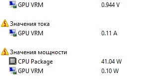

Хм.
Почему-то пишет, что у карты кулера на 35%, хотя они не подключены.
А еще интересное определение карточки в аиде, также частоты... и сила тока с напряжением на карточки маловаты
Хотя не уверен, что а ида всё правильно считывает без дров

ferskoer
Аида не считает по нормальному без драйверов это раз, два, почему она определяет карту как 7950? Может быть это перешитая 7950?) Три, не насилуйте труп :rotate:
