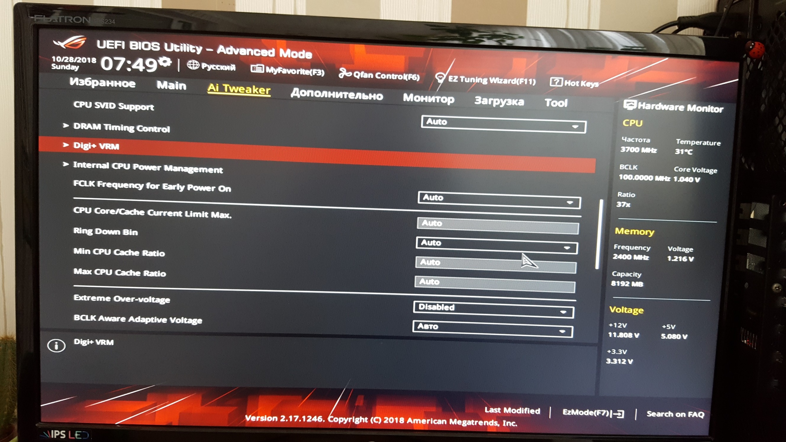

danya228
вотnochnik89:danya228
у меня свистела тихо и ненавязчиво .Да и комп постоянно в нагрузке был ,поэтому не раздражало совсем почти .Посмотри в биосе - Управление питанием . У тебя на английском ? зафотай и скинь сюда менюшки и подменюшки .
У меня стоял режим авто . Я поставил режим Турбо . И кстати , у меня процессор взял в разгоне больше немного ) Хотя я и не понимаю как такое возможно .
Вообщем Bryt еще раз благодарочка
nochnik89
- Откуда: Планета Земля
найди что-то типо CPU Current Capability или CPU Power Phase Control . У меня на старой асус это меню отвечало за фазы
Ты открой ai overclock tuner на мануал
