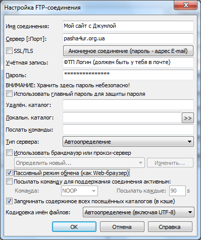

Сам джумлу не ставил никогда, но думаю все будет выглядеть примерно так:
1. Настраиваем соединение с сервером по ФТП-протоколу в любом ФТП-клиенте. Например в TotalCommander. См. вложение.
2. Распаковываем архив с джумлой у себя на компе.
3. Соединяемся по ФТП -протоколу с сервером при помощи TotalCommander.
4. Заливаем распакованные скрипты движка в папочку pasha4ur.org.ua
5. Создаем из хостинг-панели новую Базу данных. Запоминаем название базы, имя юзера базы и пароль.
6. Запускаем инсталляцию джумлы и на просьбу ввести учетные данные Базы данных вводим то что запомнили при создании БД.
7. По необходимости выставляем права на папки и файлы если это требуется. Либо через файл-менеджер панели либо через подключенный к серверу TotalCommander что несколько удобнее(Меню "Файлы"->Изменить атрибуты).
