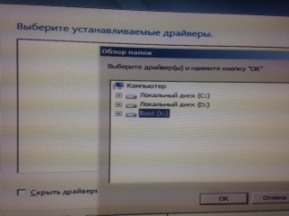

Allezz
добрый день,
есть винт с 7 виндой, снят со старого компа, но эта винда не запускается с новым железом
новый комп мать В350, райзен 1300, АМ4,
флешка 8гб,
нетбук без возможности снимать вставлять винт, без двд
нет двд, Avenger80 абсолютно прав, не под тот шлейф.
Есть инсталляха Вин7 m0nkRus, пропатчена через процесс
В результате система при установке практически сразу показывает такие скрины.
Наверное буду ставить 10
например с ресурса упомянутого Avenger80
флешка 8гб,
.Fishnya:04.09.2017 16:34
- спойлер
Myaucher
- Откуда: Полтава
Если под Вин7 драйвера на материнку есть, то загрузиться с бутДВД/флешки а-ля от Стрельца или 2к10 от Корсака, там есть Paragon HDM,в нем есть мастер адаптации P2P. Ему ткнуть, где находятся драйвера для Вин7 под все устройства, и подождать минут 10, пока Парагон их все в существующую винду на винте интегрирует. После этого ребутнуться с винта и все заведется.
UPD: могу ошибаться, но по-моему на скринах установщик просит драйвера уже для чипсета, без которых вряд ли увидит САТА винтик.
