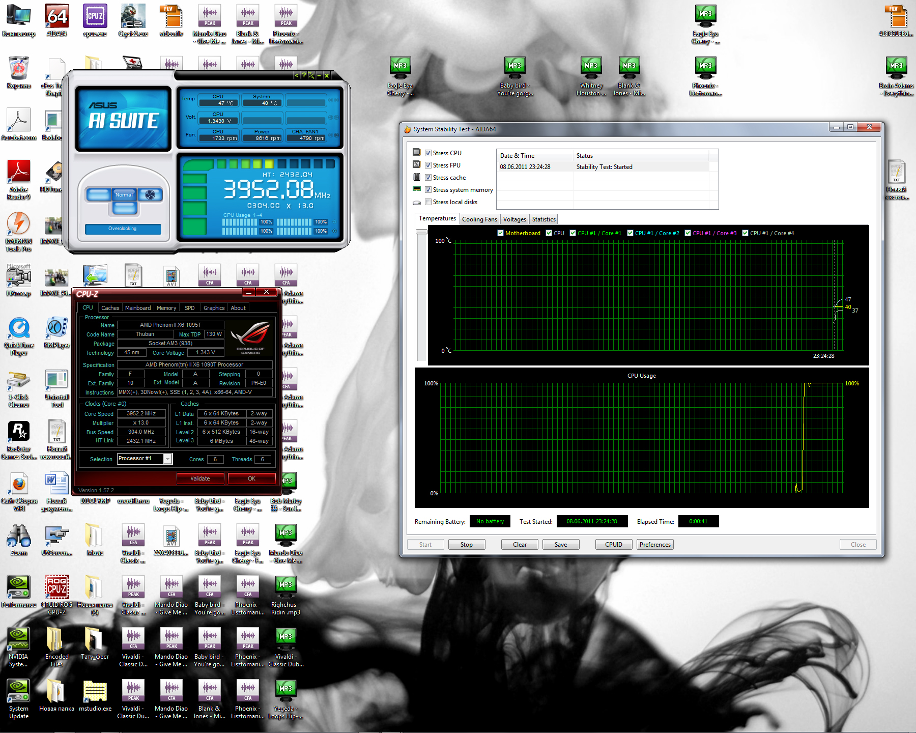

Rasta_one
Сообщение
QnQ слетает после падения оси, ничего не меняем и не лезим в биос, а идем в закладку заставки ОСи) там энергопотребление (экономии всякие) ) ПнП разрешен из биоса ОСе, да КнК "включен", значит без перезагрузки начинает работать)
этим зачастую болеет виста да семерка.. бест регардс) :super:
Добавлено через 9 минут:
и да : по поводу множителя)
КнК не влияет на изначально заданные настройки!)
