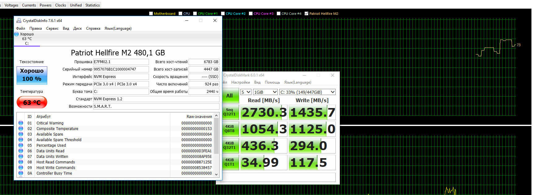

Приобрел себе EK Water Blocks EK-M.2 NVMe Heatsink - Black на ссд Patriot Hellfire 480GB M.2 2280 PCIe 3.0 x4 MLC (PH480GPM280SSDR). корпус самый простой. Возникла проблема при установке - чипы мешать второй скобе надеться на охлаждение. я установил без неё.

Вижу что плата у Вас AsRock z270 Pro4
В каком слоте стоит м.2?
Какой кулер у вас и видеокарта (модели)?
