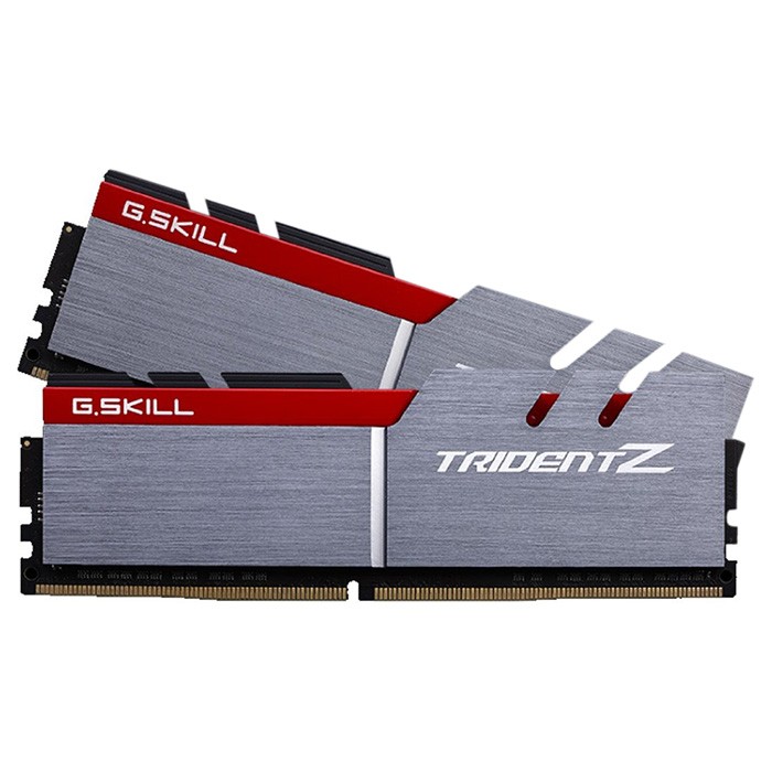

Есть память G.SKILL Trident Z Silver/Red DDR4 3200MHz
Вопросы такие:
- гарантийный-ли это случай, ведь неисправность как-бы механическая;
- ремонтируется-ли это.
- спойлер
Вопросы такие:
Vpupkin
- Откуда: Dnipro
kgena_ua
Радиатор вроде просто на двустороннюю липучку посажен. У меня такое было на кингстоновской планке, прилепил на термоклей и забыл.
