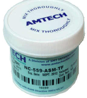

Amtech NC-559-ASM-TF мне рекомендовали камрады с VLab ещё хрен знает когда. Именно как пасту для пайки BGA. В светло-зелёной банке с белой крышкой (есть ещё в шприцах, но там подделки не так заметны). Оригинал. С тех пор ни одного повтора или возврата ремонтных ноутов или матерей не было. Это бескислотный флюс.
