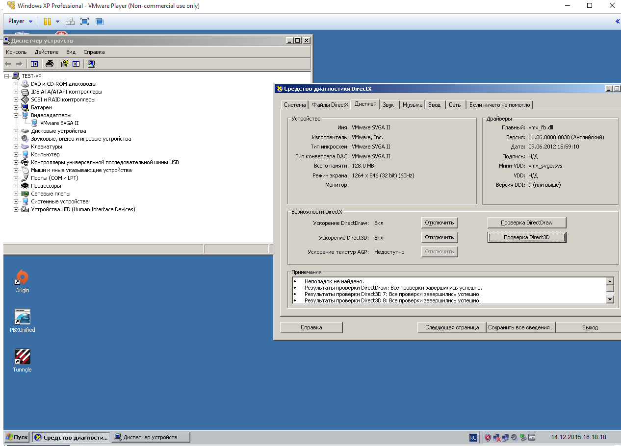

Кроме всего прочего, как в дальнейшем планируется использовать две системы? Каждый раз переключать Legacy на UEFI, AHCI на IDE и т.д. при каждой смене системы?
Согласен, никакая виртуалка не заменит полноценной второй системы, но...
Все таки нужно попробовать выполнить установку с диска, не любит ХР устанавливаться с флешки.
С другой стороны, при использовании Виртуалки можно играть в XP, не прерывая выполняемых задач в основной системе.
Поэтому, я бы все таки смотрел в сторону Виртуалок.
Вот так у меня выглядит виртуальная ХР на VMWare Player. Все проверки DX с 7 до 9-го проходят. Следует также отметить, что у меня интегрированное видео на чипсете G41 от Intel. Скриншот во вложении.

Играется хорошо? Я на Oracle WM Virtual Box пытался поиграть, но там дикие лагибагиглитчи и тд и тп.Rex:mrnexter
Мне - не важно как использовать, главное - чтобы работало.
И не могли-бы вы дать мне полную инструкцию, как поставить такую виртуалку? В идеале буду пытаться поставить XP в качестве второй системы
