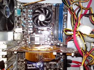

у меня я понял в чем может быть причина
радиатор на памяти видео греет мост
вот фото посмотрите хотя и не факт
надо видео другое попробовать

Врядли. На Гиге 770 радиатор вообще низкий, ребра слишком плотно расположены и он тоже впритык к видику(пассивный 2400про). Надо искать еще варианты

как вариант завтра возьму мать, другую такую же,
отклею, радиатор гляну -если липучка.а это 99 процентов,
поменяю на термопасту,
пальцем пробую еле теплая,
датчик максимум 45 градусов показывает

дело в системе питания имхо. Слабовата. Так бы платы ходили к 370Мгц по шине (гига 770-УД3 тоже не монстр в этом плане, а просто рабочая лошадка).
