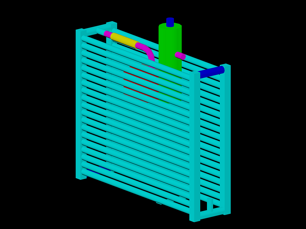

Не стал создавать новую тему , думаю нет смысла ! Может кто подскажет какой площади должен быть радиатор из нержавейки , что-бы можно было разсеять примерно 500 ват тепла (проц,память,два винта,чипсет,видио) ? Просто есть вожможность сделать из нж стали почти все своими руками и безплатно!

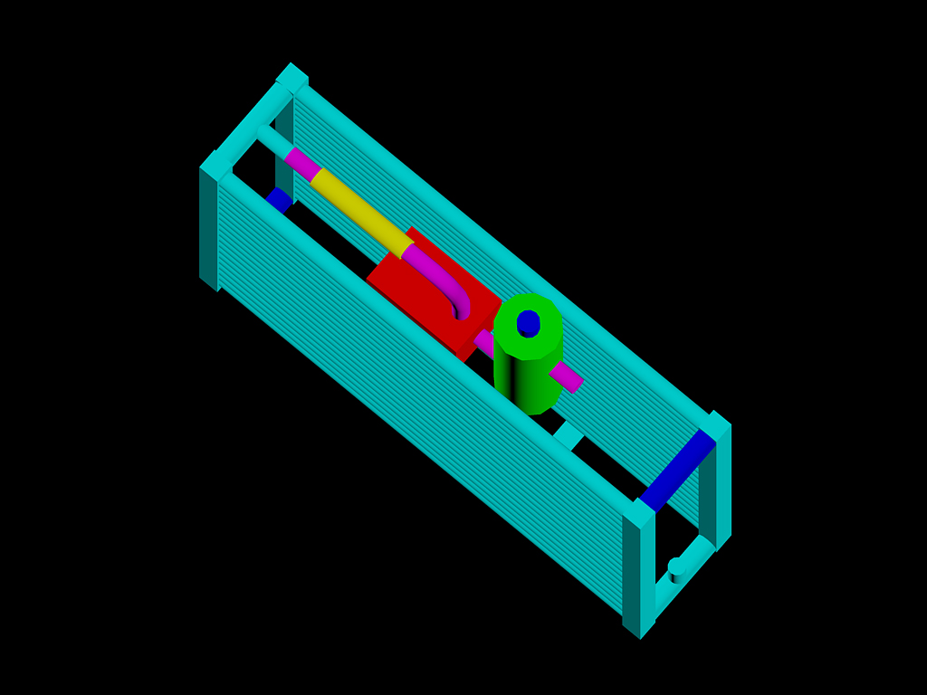

если есть желание посмотреть могу скинуть автокадовские фаил на мыло или сюда но незнаю как ! Или просто картинки после рейдринга т.к. рисую в 3Д !
Добавлено спустя 1 час 43 минуты 8 секунд:
Вот собстванно! Голубой-радиатор,жолтый-датчик потока,красный-помпа,зеленный-разширительный бак.

Будет не эффективно... или большого размера.
alexlo13
Звідки: Kiev
Размер будет достаточно внушительный , как корпус компа только в два раза тоньше 490х120х400 . Площадь поверхности примерно 1метр , но зато должен получится красивый , вся нержавейка полированная ! Разница между металами медь и нж в данной модели будет не заметна т.к. передать тепло надо только на толщину стенки трубы , а она состовляет 1.2-1.5мм . Просто покупать несколько маленьких радиаторов тоже нет смысла надо будет их тоже запихивать в какой-то корпус , печку с машины тоже самое да еще и найты чисто с латуни тяжело (в основном ребра из черного метала , уже штуп пять попадалось и все со стальными пластиннами ) , радиатор из савдеповского кондиционера ни где не могу найти (медь , а пластины алюминий) , а покупать красивый фирменый радиатор за 200у.е. как-то жаба давит ! Может у кого какие продложения будут?

alexlo13:! Разница между металами медь и нж в данной модели будет не заметна т.к. передать тепло надо только на толщину стенки трубы , а она состовляет 1.2-1.5мм
Сомневаюсь, но это моё личное мнение.
Во сколько обойдётся твой радик?
Я бы лучше радик от авто в бокс спрятал бы.

Не восколько , сделаю все из остатков производства , сварю сам . Надо только дня два три что-бы небыло работы и все будет готово !
Spawny
К стати ZALMAN RESERATOR 2 по размерам немножко меньше чем моя система , правда у меня площадь поверхности примерно 1м , а у залмана 1.5м .

У Резератора радиатор не из стали а из алюминия, и далеко не эффективный.
