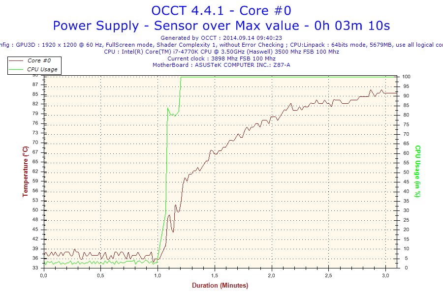

Який кулер встановлено? А також банальне питання: - термопаста є?IeRain:power supply , перегрів процесор

Кулер як не прикро боксовий , додатково 2 120мм на вдув-видув , до цього моменту з перегрівом не стикався

термопаста звісно присутня )

поменяй боксовое охлаждение, на что либо по лучше
вот например хороший вариант, и не дорого!
http://hard.rozetka.com.ua/zalman_cnps1 ... ma/p87959/" target="_blank
Zalman CNPS10X Performa, можно найти и подешевле, если трудно с бюджетом. Тут в барахолке стоит поискать, около 300 грн. видел.
При твоем железе стоит в любом случае задуматься о SSD накопителю! Даже не супер-модель, но на 60Гб. какой то Vertex2 например под систему, и увидишь разницу.

Дякую за рекомендацію , постараюсь як найшвдше замінити .
Але не моглиб підказати , вильоти через охолодження чи всетаки блок живлення також необхідно замінити ?

сначала ршите проблему с нагревом проца а потом уже будем БП проверять.
ЗЫ
Пасту нормальную мажте, хотя бы СТГ-2

вот есть хороший калькулятор мощности БП. Можно наглядно посмотреть что к чему.
Есть возможность выставить разогнанные частоты и т д.
Рекомендую попользоваться.

1.Настройки мамки сбросить к заводским.2.Проверить температуру.Менять термопасту.Если раньше меняли проверьте прижим кулера.
