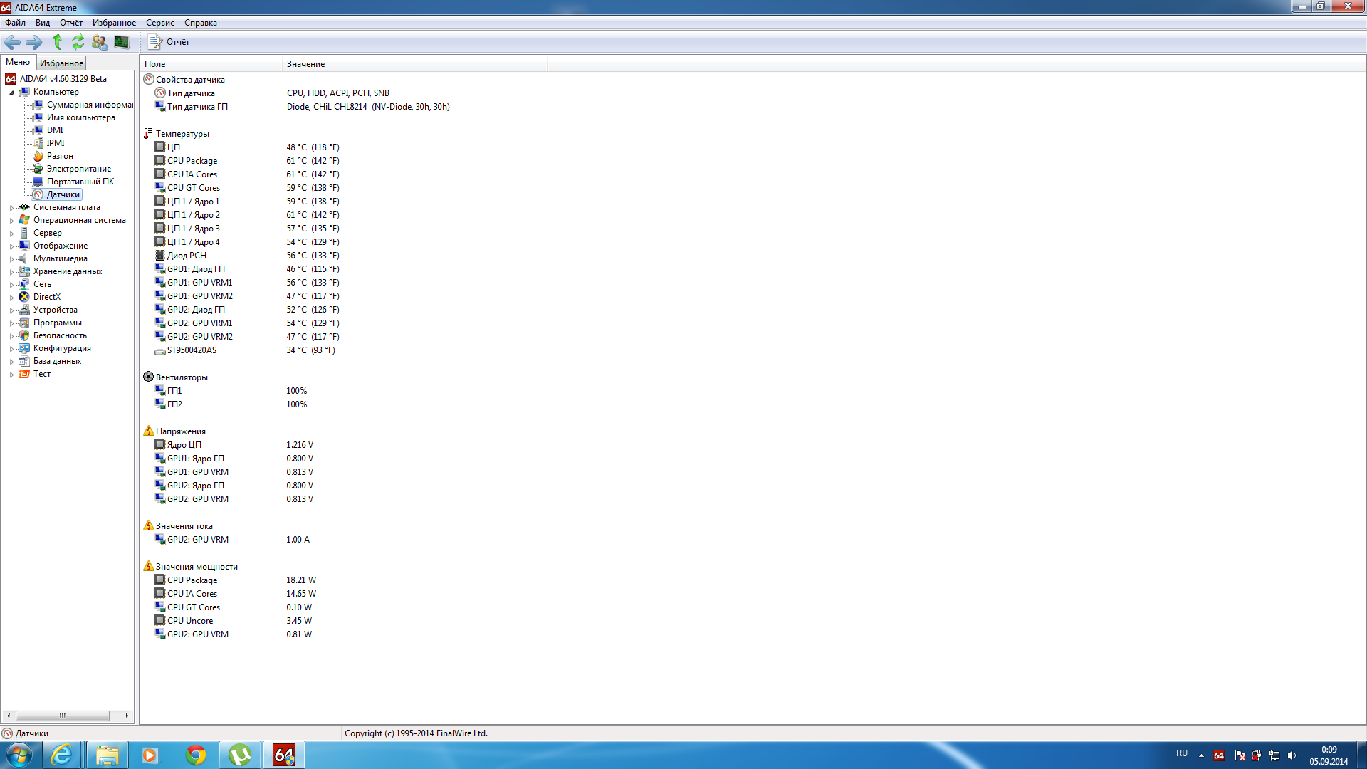

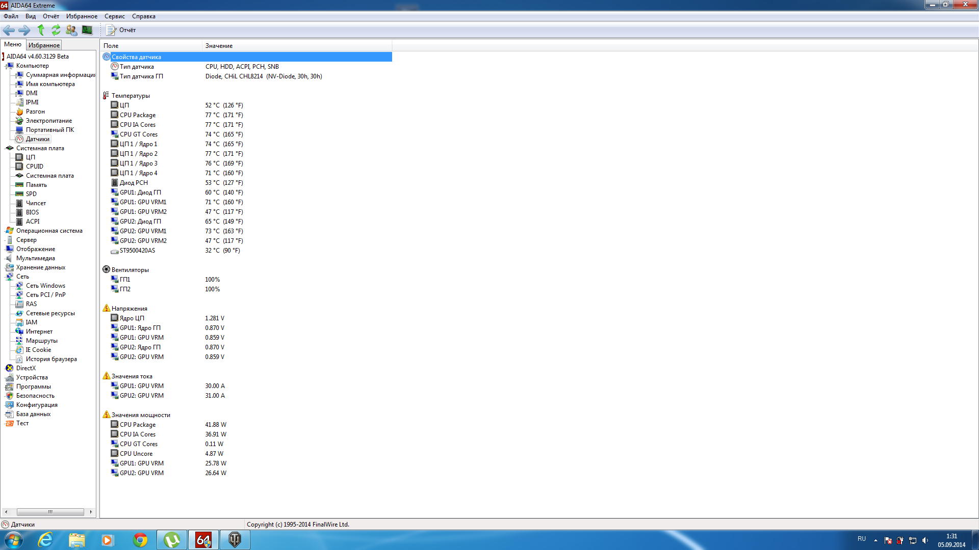

Ну вот, поставил обратно ссд. WiFi не подключал. Вот скрины с aida и hwmonitor. Сначала в простое, потов с запущенным фоном(не играл, просто запустил) WoT. Тормоза начались через 5 минут(((
Добавлено через 52 секунды:
Первые два в простое, след. два с WoT в фоне.

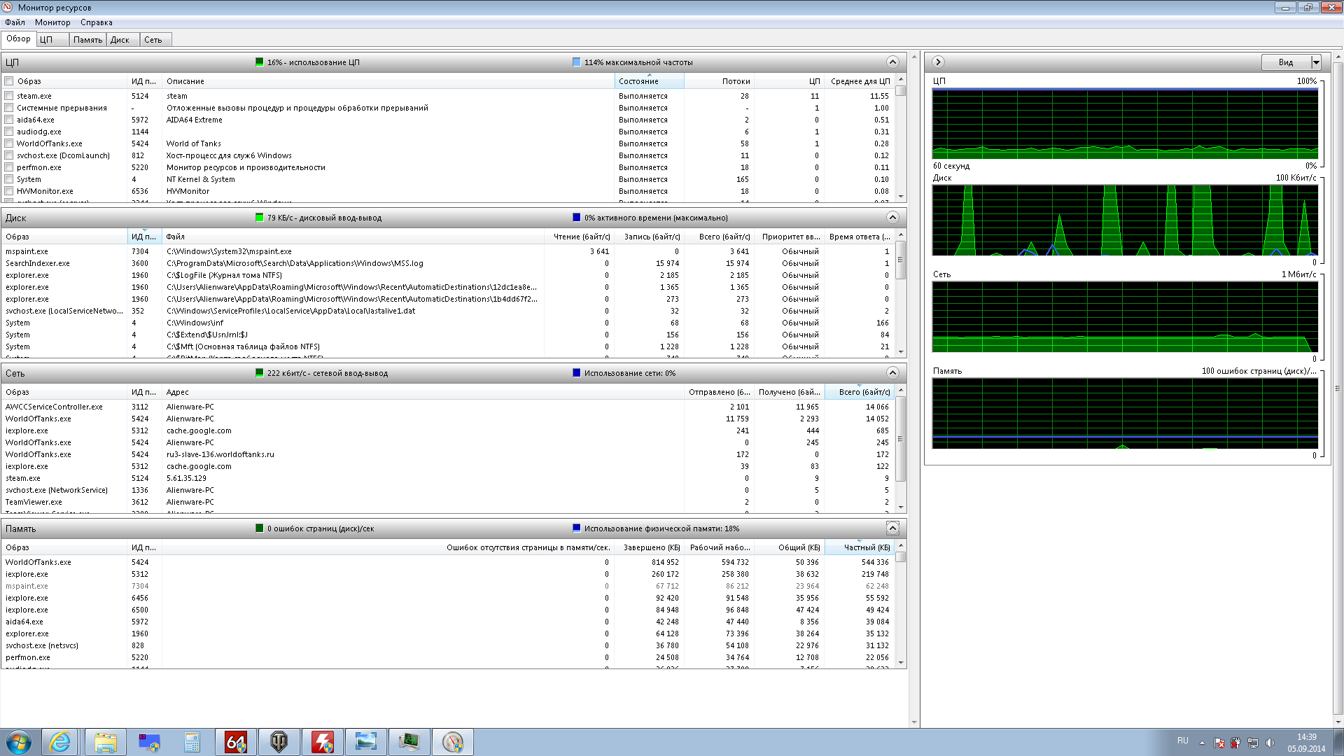

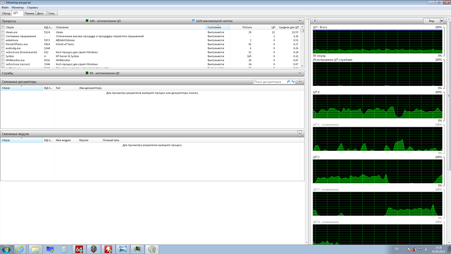

Ну и до кучи скрины с монитора ресурсов, все при наличии тормозов сделаны.
