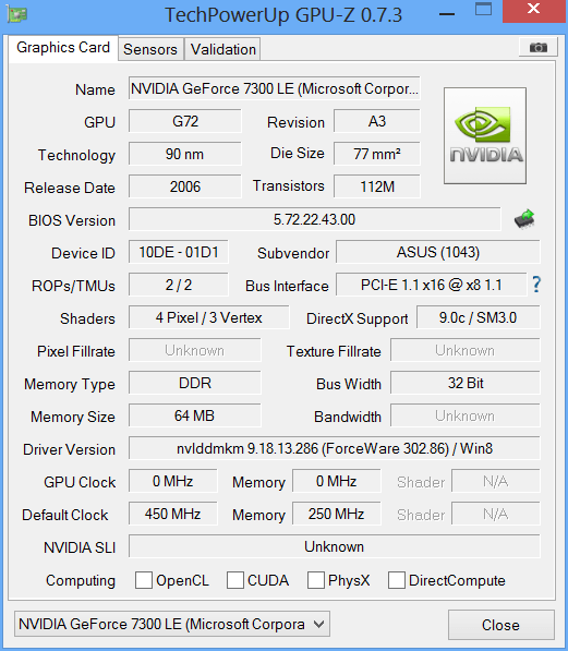

Тільки заради інтересу вставив в свою mini-itx плату asus p8h61-i однослотову стару відеокарту GeForce 7300 LE 64 Мб
GPU-Z показує постійно х8
Процесор стоїть Pentium G840
Маю новішу карту, але лінь материнку доставати, бо в корпус не влізе ніяк
Крадеться думка що на целероні шина в два рази менша ніж у пентіума, або розводка у твоєї плати якась неправильна...не знаю
