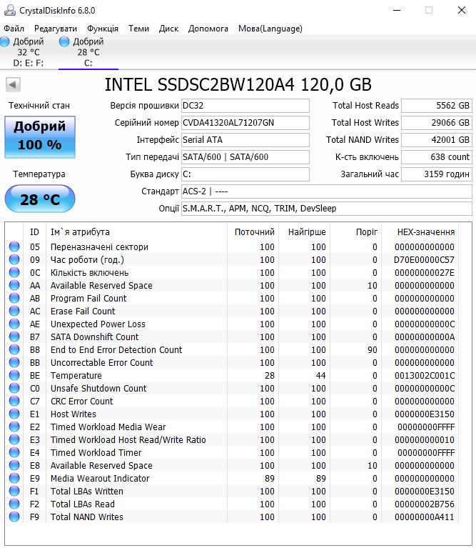

Народ, это нормально для интеловского SSD юзать кэш записи одной программы больше 20 гб в день на протяжении скажем года? Как быстро SSD загнется? На него также установлена вин10. Уже словил мой первый синий экран на вин10 при такой нагрузке записи. ресурс накопителя при чистой установке 10-ки был 91, через месяц уже 89%

AlexanderG
Что-то вы быстро теряете проценты... как-то ненормально. Даже если писать по 20 Гб в день, что является гарантийной нормой для большинства современных SSD.
AlexanderG
Аватара пользователя
Сообщение
ну точно не уверен что ровно 20 гб, это в программе стоит сколько максимум использовать кеш. Не известно сколько его оно переписывает во время работы, это может быть и 50 и 100гб в день. Например если поставить кеш на ХДД, то во время работы почти всё время горит красная лампочка загрузки винчестера. На ССД не заметно потому что очень быстро всё перезаписывает. Если что это After effects.

AlexanderG
Так поставьте программу CristalDiskInfo и посмотрите сколько записано на диск и т.д. и т.п. http://crystalmark.info/download/index-e.html" target="_blank
AlexanderG
Сообщение
А Аида64 показывает 89%
Avenger80
Откуда: Харьков
Сообщение
Выставьте, как показано на картинке, чтоб легче читались значения: Изображение
AlexanderG
Сообщение
да уж многовато цифр... ничего не понимаю )

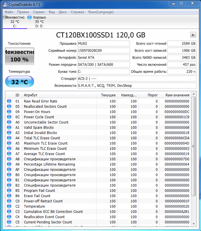

iwojima
а можно сделать : "сервис> дополнительно>raw значения> 10[DEC]" ?? ну не удобно же читать смарт (хотя и так видно что все норм вроде бы).
