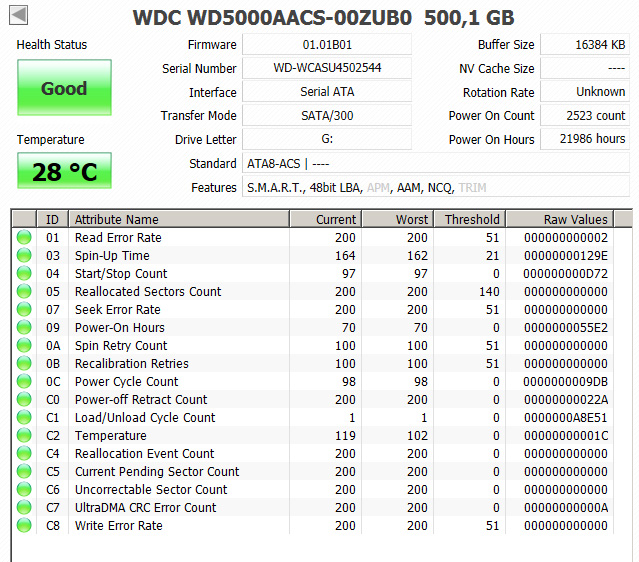

Можливо є якісь конкретні моделі HDD 500-700гб які Ви взяли б собі чи порекомендували б родичам ?misha2:Все варианты б/у винты.
№1. Тоже короткоживущая серия как и ваш предыдущий сигейт. СМАРТ у него хорош.
№2. Тож староват и многоголовый винт, с невысокой скоростью. Да и аттрибут 191 завален по кол-ву парковок.
№3. Как и вариант №1.
Выходит по времени наработки винт №1 самый новый, но более года был точно в эксплуатации (где-то 1,5, почти 2 года), а это и есть их срок службы.
И под ОС №2 не годится.
Я б ни один из них не взял.
