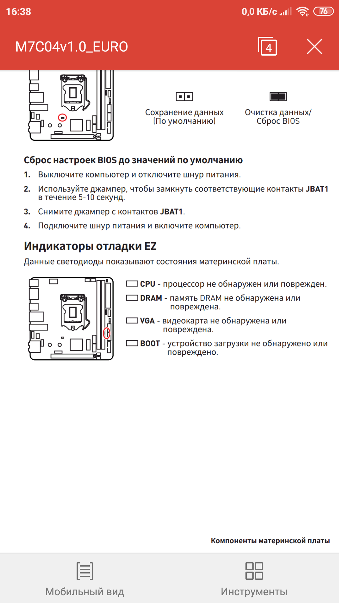

Всем привет. Есть мать msi z390i gaming ac. Проц стоит 8600К. Вообщем работает вроде норм, разгон и и.д. но тут вдруг перестал включаться. Запускается, но нет картинки от дискретной или от встроенной и на метери загорается индикатор один из четырех который указывает на CPU. Якобы ошибка, Биос обновил и толку не добавилось. Что делать ?

DukaPb
Проц проверить на др МП, МП данную проверить с др процем - виновника заменить

gehka3:DukaPb
Проц все норм, неделю назад снял с прежней матери, а вот мать другая теперь.
gehka3
Катярко
Аватара пользователя
Откуда: Днепр
Сообщение
DukaPb:Проц все норм, неделю назад снял
Случилось то сейчас а не неделю назад :rolleyes:
