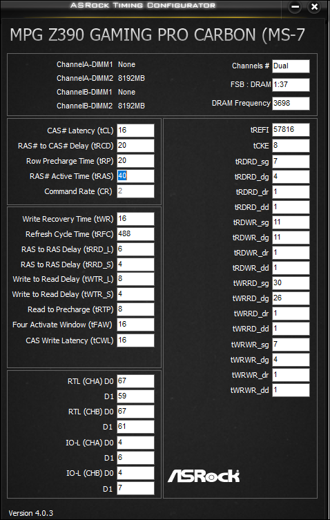

Приветствую знатоков. Память Thermaltake R009D408GX2-4000C19A 2x8Gb
Полгода сижу на данном конфиге, полёт нормальный. Прогонял экстрим TM5 всё ок. Недавно решил прогнать заново и словил 1 ошибку. Перезагрузил ПК, прогнал снова и ошибок не было. В общем, периодически проскакивает 1 ошибка. Тайминги и аида во вложении.
Что посоветуете подправить?
Насколько хорош результат на ваш взгляд?
Можно ли снизить латенси?
Также пробовал ставить tRFC 504, tREFI 43349, tRDRD_dd и sg 12, работало без ошибок.
PS температура памяти в тестах не более 40С.

Pterodactylus
Имеем 2700ч, 2 плашки двуранговых djr и itx мать msi на b450. Память на 3466 сильно ужатами вторичками относительно калькулятора абсолютно стабильна, напряжение 1,31, soc 1.0 ровно. Система старует вплоть до 3733 по памяти и даже можно погонять бенчмарки, но стабильности никакой уже на 3533. Тайминги в поисках стабильности в жизни естественно сильно распустил по калькулятору, напряжение 1,33 и с повышением до 1,4 стабильнее не становится, soc на 1,1 тоже ничего не дает, изменение procotd с 53 до 68 стабильности не дает. Короче непонятно, то ли принципиально из-за 2700ч ошибки идут, то ли память не алё, то ли руки из жопы

А на скринах:
- разгон 2х8гб до 3800сл14
- разгон 2х16гб до 3600сл14 на X570 ITX (два слота, определенно мать под разгон памяти заточена!)
Вы много хотите от своей памяти и от свей материнки :gigi:
2. Конечно, засратость влияет. Как вариант - для тестов памяти иметь отдельную винду. Если навернется от переразгона - не жалко :-P
Я меряю несколько раз, смотри на статистику. Один раз ткнуть - можно попасть на неудачный прогон :weep:
Про большую латенси у 2хССД камней впервые слышу :eek:. Обращу на это внимание :up:
3. "на SoC надо подавать 1.1в. Если видите просадку до 1.08в, то стоит выставить 1.11в или даже 1.12в. Альтернативный вариант - поставить сильнее уровень DRAM LLC."
Упс, я хотел написать SoC LLC!
4. CADBUS разный к разным матерям подходит. Надо тыкать пальцем в небо :lol:
5. Пробуйте: 3666, 3600, 3533, ...
6. Зажимать их стоит на настроеной памяти каогда первички уже отстроены.
1. А в чем моя материнка плоха?, б550 чипсет ничем не хуже х570, у меня же не какая то гига b450 S2h,
К тому же к сведенью мировой рекорд разгона памяти 6666мгц взят на B550-I что понятное дело двух слотовая материнка - имеет прямой мост к процессору без топологий.
2. На эту тему где то были зарубежная статья, что на двух CCD латенси выше, ну это уже более архитектурная тема. Конечно громко сказано "большая латенси", просто чуток выше.
6. Было еще такое дело, я почему то мог очень сильно снизить tRAS, я даже уперся в ограничение, ниже 20 физический не мог опустить, и почему то на tRAS 20 ошибок по памяти не было в тм5, я был удевлен, ну решил вернуть как 35-36 стандарт у всех. И tRFC тоже низко спускается, ну там не смотрел порог. Ну вот все еще не пойму как память могла дать опустить tRAS до 20, и возможно даже ниже могло, ну тут ограничение толи материнки) толи ниже 20 физический не возможно уже опустить.
Ну удевлен что ошибок не было и память проходила тм5.

VeryFluffyFur: 1. А в чем моя материнка плоха?
Качеством исполнения. Доска имеет немало общего с TUF B550, соответствующий обзор которой есть на портале
VeryFluffyFur: К тому же к сведенью мировой рекорд разгона памяти 6666мгц взят на B550-I
Другая доска с другой топологией и другой начинкой - а к чему вообще это? К тому что Х570 уже не рекордсмен? Ну дело же не в чипсете
VeryFluffyFur: 6666мгц взят на B550-I что понятное дело двух слотовая материнка - имеет прямой мост к процессору без топологий.
Исключительно пиар-акция, результат превосходил предидущий рекорд на 0.8 мгц и был уже через месяц побит на 350(!) другой, более совершенной системой (B550 Unify-X + Renoir APU + 16Gbit Micron Rev. B )
По сабжу, низкие задержки требовательны к всей конфигурации системы, банальное "вбил CAS14, даванул 1.7В и оно не стартуе" не работает если автоматика на доске не была готова к такому :rotate: Тонкой подстройкой это всё ещё достижимо для данной доски

VeryFluffyFur: 1. А в чем моя материнка плоха?, б550 чипсет ничем не хуже х570, у меня же не какая то гига b450 S2h,
У вас Asus В550 TUF. Обычная рядовая плата на В550 чипсете. Никах улучшалок для памяти (аля Asus Optimem) она не несет. Хорошо что хоть 6 слоев.
На Asus Crosshair 8 Hero есть Optimem 3. На Asus B550e и Asus B550-I - сделали Optimem 2. К тому же на итх плате более короткие дорожки. C8H и B550-I имеют по 8 слоев. Потому все эти платы априори лучше гонят память чем рядовая 6 слойная доска без экранирований дорожек и прочих ухищрений :-/
Как вы могли заметить чипсет тут совсем не причем. Важно сколько производитель вложил усилий в разводку платы касаемо оперативки.
Чаще всего дополнительные усилия делаются для более дорогих продуктов (и чипсетов).
Denvys5: По сабжу, низкие задержки требовательны к всей конфигурации системы, банальное "вбил CAS14, даванул 1.7В и оно не стартуе" не работает если автоматика на доске не была готова к такому :rotate: Тонкой подстройкой это всё ещё достижимо для данной доски
Плюсану :up:
С не-топовыми платами как правило плясать больше с бубном нужно. :lol:

1. Причем тут "жир по фазам" к разгону ОЗУ? :facepalm:
Про толщину отписывался выше - сделать "2 Oz" недостаточно для выдяющегося разгона оперативки.
2. Х570 дороже В550. Потому одинаково хорошая плата для разгона ОЗУ на В550 априори дешевле.
Говорить что В550 лучше гонит оперативку - в корне неверно. Этот как сравнивать разгон до сотни абстрактных фольцваген и ауди.
3. Асус много где занимает рекорды потому что активно сотрудничает с публичными оверклокерами. Это не умаляет их заслуг в разгонах, но и не говорит о том что кроме асус гнать больше не на чем. Яркий пример платформа 1200 - MSI Unify осилила частоты выше чем получилось у АРЕХ, причем без особых костылей.
Вот вы сами признались что линейка F для "полу-обычного юзера". Я вы хочете от нее резульатов C8H :gigi:
