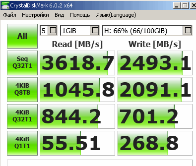

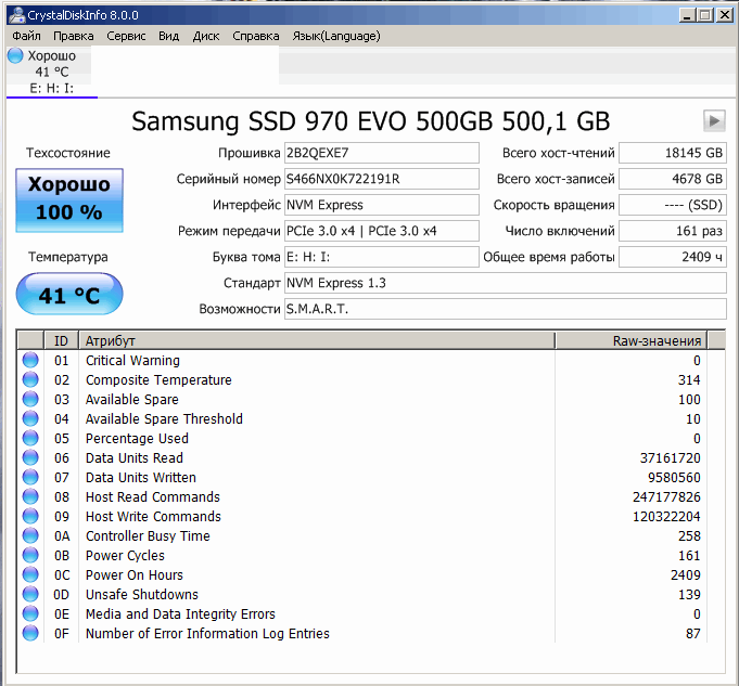

Да, и в планах избавиться от шнурков сата-шных, совсем
С переходника скрутил планку, вполне себе норм по размеру.
А там может кто из китайцев додумается сделать переходник с загибом на 90 грд "вверх" по плате - вообще прелесть будет
MaxA
- Звідки: Kharkov, UA
Тоже вариант, хотя индивидуально. А по скорости и отклику?gehka3:Да, и в планах избавиться от шнурков сата-шных, совсем
gehka3
Катярко
- Звідки: Днепр
MaxA
Всё летает что связано с чтением/записью файлов - отклик мгновенный и разница чувствуется по сравнению со 128/256 сата ссд
