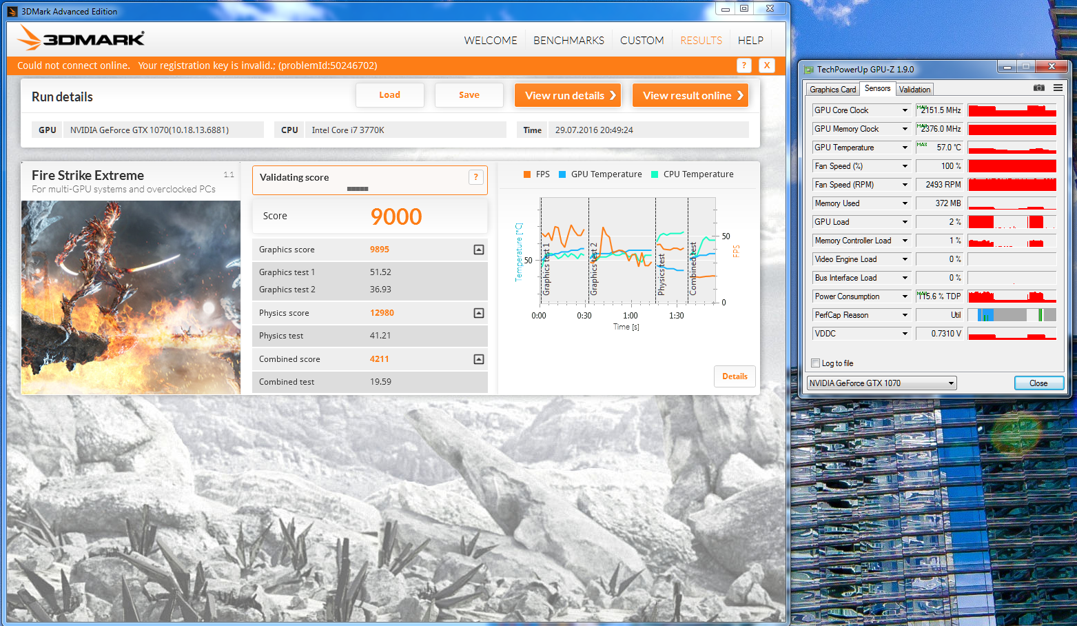

Yaroslav
Аватара пользователя
Откуда: Київ
Сообщение
Prescott: это паверлимит более вероятно, напруга должна шагами добавляться если разлочена
Нет, в паскалях увеличение напруги идет в процентах :insane:
Сам удивился.
Не совсем понятен алгоритм работы, но оно работает. Увеличивается вплоть до 1,093V.
Нашел свой скрин в 13 марке на родном биосе. Это без увеличения напруги на видеопамяти (с увеличением напряжения начинает упираться в TDP, как следствие - ядро еще сильнее сбрасывает частоты) :insane:
Самый крутой биос от зотак экстрим - там лимит 240Ватт и по-всей видимости напряжение на видеопамять уже повышено, т.к. видеопамять гонится до тех-же 9800~9900. А на родном биосе без овервольтажа памяти только до 9500. :insane:
Но в том биосе макс обороты вертушек аж 3000 об/мин :eek:

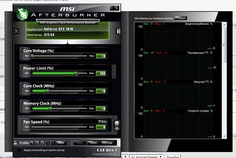

Prescott
Откуда: Dnipro
Сообщение
Yaroslav
напруга изначально была разлочена на родном биосе ? Может дело в новой бета версии МСИ АБ ? У меня 4.2 стабильная

Prescott
Вполне возможно, что дело именно в бете, поставь. С биосом никаких манипуляций не производитель (да и невозможно это на данный момент) B-)
Кстати, какие температуры под нагрузкой в разгоне? Какой буст "из-коробки"?

Prescott
Откуда: Dnipro
Сообщение
Yaroslav
В общем ползунок напряжения разлочился, но пока не игрался
