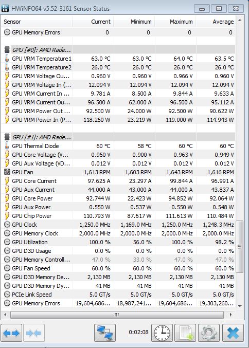

Ну тестер качественный хороший. Щупы тоже вроде как не должны быть плохими. Просто динамика в изменениях 12в линии судя по программе есть. Откуда-то она ее беретb_andriy:Пушкин а клещи точно без погрешностей?

Мультиметр показывает 12.22-12.26В, просадок и в помине нет. Мерял на молексах и PCi-E коннекторах.b_andriy:У меня в знакомого сисоник на 820 вроде ват немомню точно бронза, дает 11.7 вольт, так что производитель это еще не показатель.БП новый, на платформе сисоника, запас еще на одну карту есть, или просад питания на VRM карте имелся в виду ?
Запусти HWINFO64 там есть напряжение на мамке +12в посмотри сколько там будет минимум и если карты мониторятся то VRM

ARomanA тяжело скачать хвинфо и посмотреть что на VRM?

ARomanA на каких райзерах карты сидят? одна в мамке и пара в райзерах? за ошибки в ашинфо тоже правильно говорят, не помешает проверить.

"Райзер на микросхеме LSC, с широкими дорожками на плате питание 4pin(молекс) производитель не выпускат других версий так как считает этот райзер лучшим на рынке 1X-16X USB 3.0 - общая длина одного райзера - 50-60см" - такой, переходники не использовал, молексы от БП напрямую подключил в райзеры.rage11:ARomanA на каких райзерах карты сидят? одна в мамке и пара в райзерах? за ошибки в ашинфо тоже правильно говорят, не помешает проверить.

ARomanA ошибки смотри в ашинфо.

У меня обдув платы 2-мя 120-ками идет + кондер, не может там такой температуры быть.rage11:ARomanA ошибки смотри в ашинфо.

ARomanA
последняя строка все показывает.
какая память на видяхах и какими таймингами шил?
мой опыт показывает что самс лучше шить 1750 таймингами чем 1500. а хюникс и эльпида наоборот в частоту особо не умеют, но 1500 тайминги хавают.

вы тут бп обсуждаете или разводку на матери? если бп то нужно мерять на разъеме под нагрузкой. замеры где то на матери или видеокарте не имеют отношения к бп.Капитан Немо:Программа же не в молексе напряжение меряет

Micron на 1-ой, на второй Hynix, шил подобранные вручную тайминги, на 2030 и выше цветные экраны ловил, на 2000 все стабильно, можно ли доверять показателям на скрине, может ошибки зафиксировало, в те моменты, пока я частоту подбирал ?rage11:ARomanA

ARomanA какая карта ошибки дает на микроне или хюниксе.
ребутнись и проверь. или если кол-во ошибок и дальше растет и так все понятноARomanA:может ошибки зафиксировало, в те моменты, пока я частоту подбирал ?
