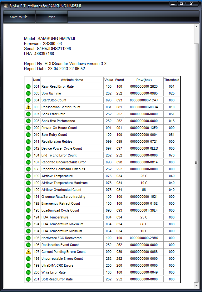

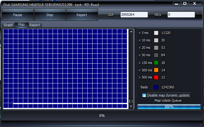

Подопытный HDD 250 Gb SATA150 Samsung Spinpoint M6 < HM251JI> 2.5" 5400 rpm 8Mb.
Недавно купил с рук нетбук, но продавец приподнес мне неприятный сюрприз.
Первый день работал отлично, затем начал сильно тормозить и перестал читать информацию с жесткого. Через раз начала грузиться винда и ругаться на ошибки обращения к памяти.
С нетбука тесты вообще толком не проходил, вис. Разобрал, подкинул ЖД к рабочему ПК и обнаружил следущее (см. скрины). Произведено низкоуровневое форматирование с помощью Hard Disk Low Level Format Tool и сканирование с восстановлением поврежденных секторов в Acronis Disk Director. До этих манипуляций результат более 40 бэдов в начале теста HDDScan и куча красных секторов с предельно завышенным временем обращения к памяти. После проделанного-цифры просто космические (опять же на скринах). Реально ли что-то с больным сделать или выбрасывать и брать новый?
Смотрю в сторону: 500.0 Gb; SEAGATE-SAMSUNG; SATA II (300); MOMENTUS THIN 5400.6 rpm; 16Mb cache;2.5";
либо 320.0 Gb; SEAGATE-SAMSUNG; SATA II (300); MOMENTUS 5400.6 rpm; 8Mb cache;2.5"
Разница в ценах незначительная (~40 грн)
PS: Нетбук Lenovo S110 :-/

ему пришли поезда.
копируй всю ценную инфу пока не поздно.

splaymo
Старый хард на помойку.
Из предложенных винтов я бы ни одного не взял. Уж лучше какой-нить Тошиба.
