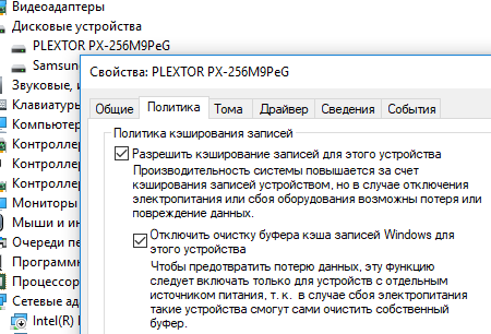

Sergey771:попробуй отключить кеш диска системой и прогони
- Делал и так и кеш отдельно. Без толку

Я делал одни и те же изменения на обоих, перегруз, тест на обоих.Sergey771:а на без буферном ?
Может там какая-то небольшая разница и была, но я хотел понять астрономическую разницу почти в 4 раза между загрузкой с флэхи/безопасным режимом и регулярным конфигом, там всё сразу видно по скорости прогресса через 20-30 секунд.
