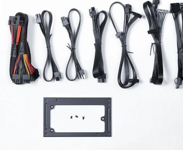

В догонку, у того чіфтека є перехідник на звичайний корпус:
Зображення
Тому його можна вставити і в той корпус що ви вже купили
daesz: 10.09.2023 22:06ав би влізти в любий ІТХ корпус
Він mini itx хоче. Як раз в такі корпуси АТХ блоки далеко не завжди підходять.
ТС просто не з того починає. Хай спочатку корпус вибере, а потім вже з блоком буде видно. Бо під пусте місце вибирати якось незручно
