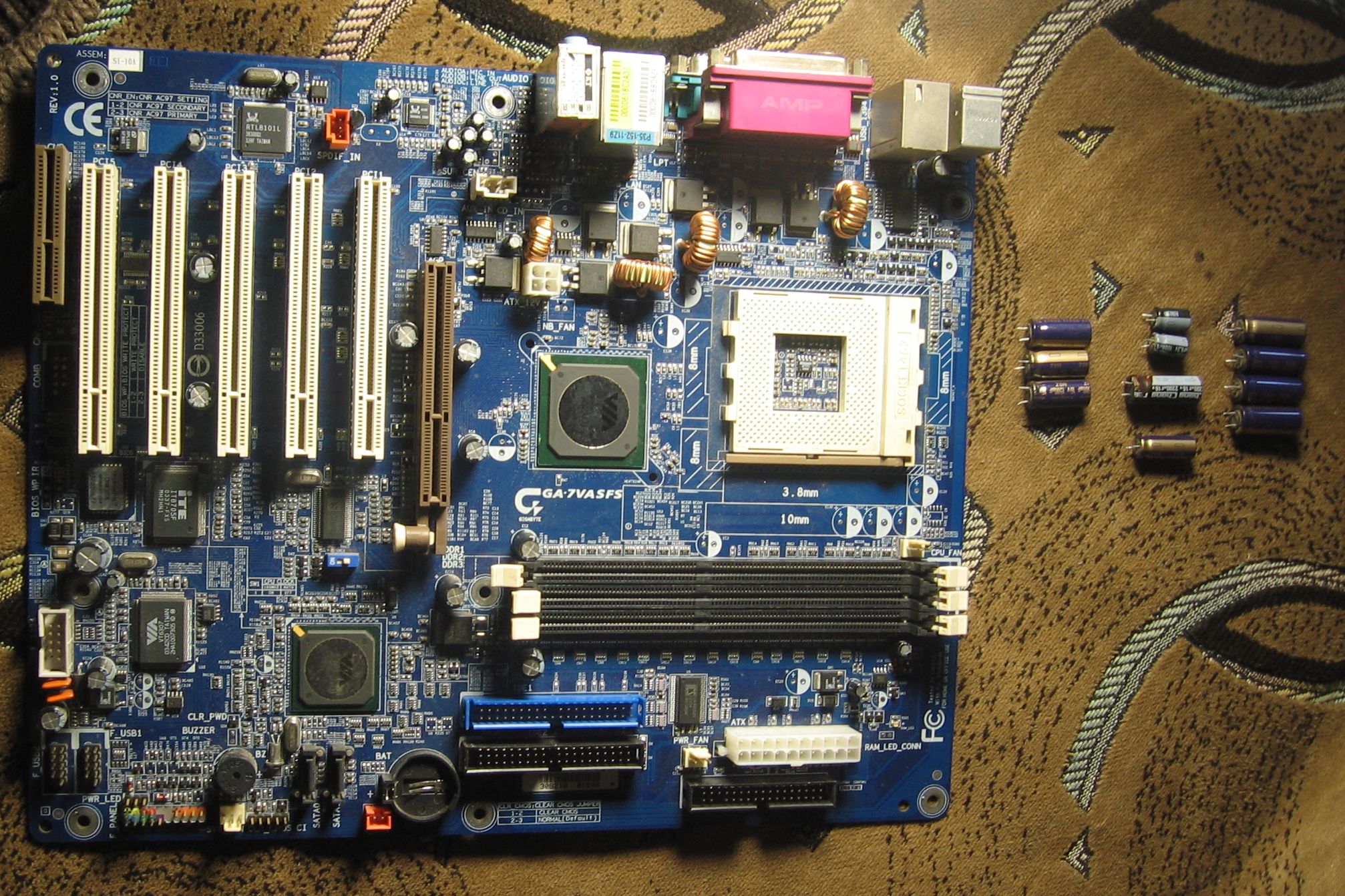

Выручайте,может у кого есть материнка GA-7VASFS сокет 462 .Дело в следущем.Выкупил на рынке такую матплату,но с нее выпаяны кондеры.Продавец и не надеялся,что мамку купят,потому выпаял кондеры и отдельно продавал,лежали в пакетике(типа их спрашивают,могут купить,а материнку никто не купит).
Но ранее эта материнка была у него в составе компа и работала.Кстати.радиатор с северника тоже снят,но у меня есть точно такой же,не проблема.
А вот где какие банки стояли,х.з.Кондеры почти все Рубикон,потому продавец и соблазнился их выпаять для продажи. 4 штуки 3300 х6,3 в,,3 шт 1500 х16в,2 шт 1000х6,3в,1 шт 2200х16в,1 шт 1500 х 6,3 в.
Может у кого есть такая материнка,чтоб посмотреть,где какие кондеры стоят?
Два маленьких,1000 х6,3в понятно,что стоят справа и слева от слотов памяти.Тоненький,высокий ,1500х6,3 снизу северника.А вот банки 8 штук разных,куда ставить (выделенные жирным шрифтом),боюсь перепутать.
Бордвью на материнку искал,не нашел.
Отправлено спустя 18 минут 12 секунд:
Сделал так - мультиметром в режиме прозвонки диодов,один щуп на пин 12 в доппитания проца,а вторым по плюсам посадочных мест кондеров.Нашел места 3 штук 16 вольтовых кондеров.Там,где дросселя,это уже питание проца,там 3300х6,3 поставлю.Только вот четвертый 3300х6,3 где он был,х.з.И остается 2200 х16.

По Vcore ставят на 6.3 вольта это понятно, по памяти также 6.3,
Мелкая рассыпуха обычно 20/25 В
Она обычно не сдыхает
Ток недавно выращивал подобную с дохлого S3 там заводские значения.

Поставил кондеры.Банок на 3300 не хватило 2 шт,с донора утянул.Тоже Рубикон.Кондер 2200х16 оказался лишним,не отсюда он.Но при установке оных обнаружилось,что в пару местах возле кондеров разорваны дорожки толщиной с волос,следствие варварского выпаивания прежним хозяином.Одну дорожку возле проца восстановил,другие к слотам памяти которые идут,пока не восстанавливал.Пробовал запустить плату хотя бы до стадии начала поста,на пост карте 4 риски(пост даже не стартует).Ресет снимается,потом щелчок спикера с вспыхиванием св ресета(очень быстро вспыхнул и потух св диод ресета).И так же 4 риски и никакого движения.Проц греется,питание норм на проце,северник тож греется,южник очень медленно тож прогревается,почти холодный.На портах ЮСБ 5 вольт есть.
Пока желания дальше возиться с мамкой нет,отложил.Потом восстановлю те две дорожки,не будет результата,то мамку в утиль,на донорство.
