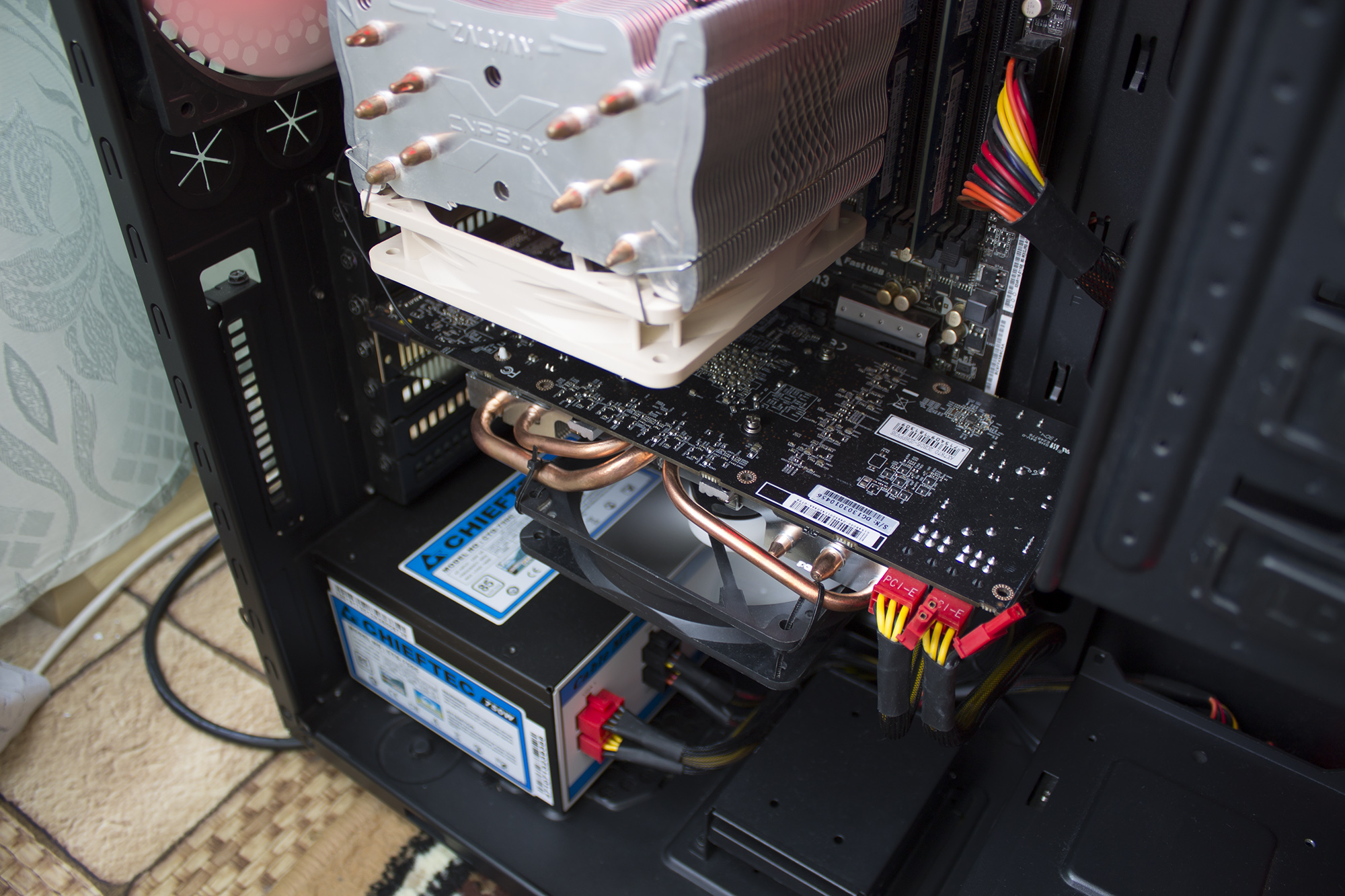

Martix
- Звідки: из прошлого...
Вот так она выглядит с 120кой
c0013r
- Звідки: UA
вторую зажал?
так бы цивильней было:
Darth_Maul_x3
