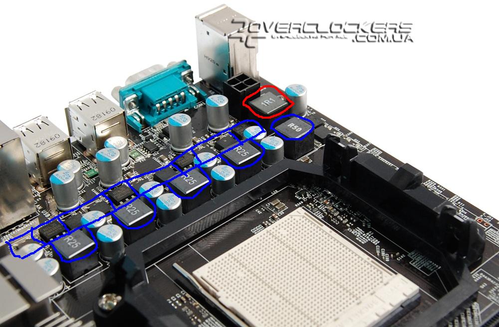

Scharfschutze
- Звідки: Dp region
А, что разве 60* упирает на 4.3?И интересно, какая для матери критичная темпа у меня больше 32* не подымалась, а у тебя смотрю 44*Fishnya:gehka3

Scharfschutze
чем больше частота, тем меньше темпа нужна.
32 - это где именно датчик стоит?
пробовали на радиатор питальника палец ложить? там точно не 32 будет, а все 55-60
Scharfschutze
- Звідки: Dp region
А не знаю, где именно датчик.У меня на питальнике вообще радиатора не было, сам налепил на всякий пожарный, а так даже не щупал.Надо будет ради интереса помацать.Северник вроде ничего так грелся, но я там тоже немного радиатор модернизировал.

Scharfschutze
после 10-15 минут хорошей нагрузки - это печка будет, гарантирую
Scharfschutze
- Звідки: Dp region
Только, что пощупал все в нагрузке, плохо термопары нет.Мосфеты под радиаторами чуть теплые, дросселя тоже, кроме одного 1R1 горячий зараза(палец напротяжении секунд 5 удерживаю).На него, когда сменю ТИ на ЦП(сейчас намазана скайтовская с кулером в комплекте шла
)тоже прилеплю радиатор.

Scharfschutze
ну так и частота 3.3 на 1.16 вольт против 4.2 на 1.53
