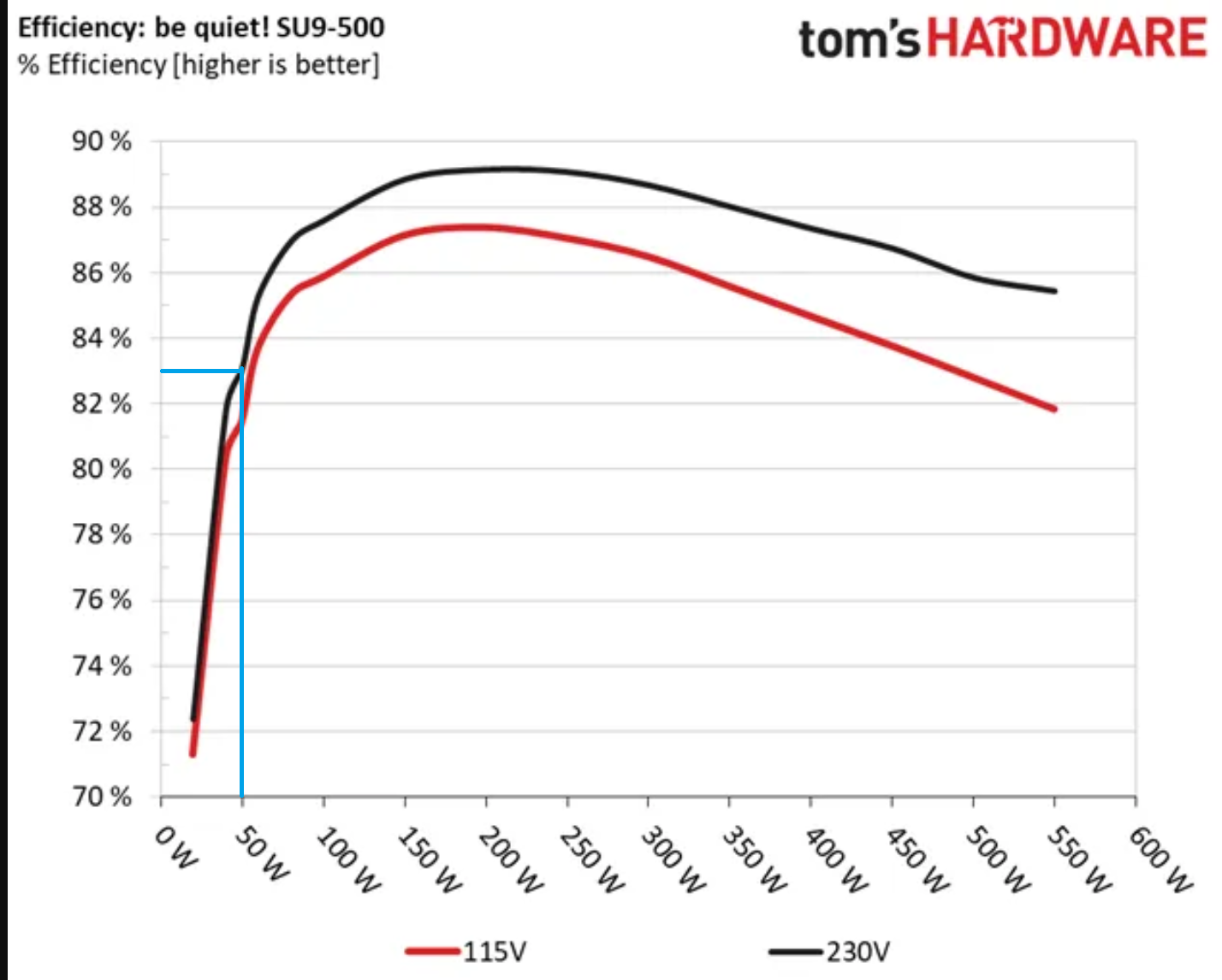

kairo: ↑ 24.10.2023 15:22Я на відмінну від вас, надав графіки ККД. На рахунок 500 Вт, ви їм зібрались 13900К та 4090 живити? Серйозно? А чому не 400 Вт? 300? Трохи буде не вистачати, зате в простої ККД буде вищим і ПК буде споживати не 70 Вт, а 65 Вт!

kairo: ↑ 23.10.2023 16:56На потужності до 200 Вт у всіх БЖ буде поганий ККД, немає різниці це 750, 1000, 1200 Вт.
Хто за язика тягнув?
І якщо сильно хочеться графіків, тримайте
І що ми тут бачимо? На 50 Вт(приблизно стільки буде споживати ПК середнього рівня), ККД буде лише 83%
І що ми тут бачимо? На 50 Вт(приблизно стільки буде споживати в простої ПК середнього рівня), ККД буде лише 83%

kairo: ↑ 24.10.2023 19:19ККД буде лише 83%
И? Теперь посчитайте выделяемое тепло при таком потреблении и кпд ;) , при половинной нагрузке КПД будет максимальным - 94%, а при полной нагрузке или около того 91-92%, но даже с топовой видеокартой и топовым процом потребление будет намного ниже чем номинальная мощность 1100ваттного бп и КПД будет чуть выше, радиаторов там вполне достаточно для его нормальной работы и нужно учитывать что и сам корпус бп участвует в охлаждении синхронного выпрямителя.
Я писав про ККД 83% в контексті того, що при споживанні ~50 Вт(умовний браузинг), що 83%, що 90% ККД не мають особливого значення, адже різниця буде у смішні 3,5 Вт. Тому паритись за ККД при простої ПК немає сенсу, так як людина акцентувала на гіршому ККД потужніших БЖ при такому сценарії.

Так то да, вообще пофиг даже если кпд в простое компа будет 70+% у очень мощного бп, совсем не на то нужно смотреть при выборе бп.
