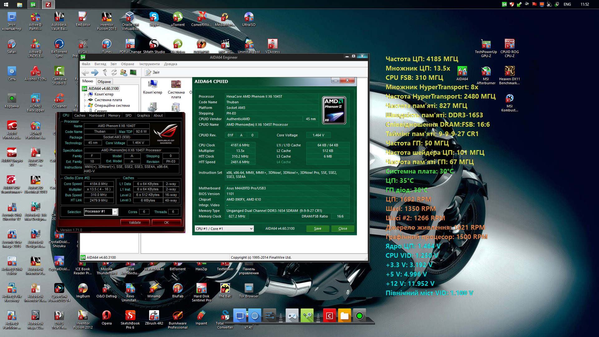

MassChester87
Привет, вот мои настройки, работает стабильно около года уже. Материнка Gigabyte GA-78LMT-USB3, охлаждение Zalman 10X Performa, 8Gb DDR3-1333, GTX 660, БП 650 Ватт
Зображення
Зображення
Зображення
