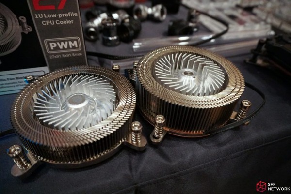

Смотрите какую штуку сделали для небольших сборок:

Крутая штука - в мой Ncase даже влезет. Но для очень компактных не подойдет - высоковата.
Teazzie
- Откуда: Українка
Абсолютно ничего крутого, всосал по тестам у L9i.
нужно ждать выпуска Engine 37 с медным дном (Слева Engine 27, справа - 37)

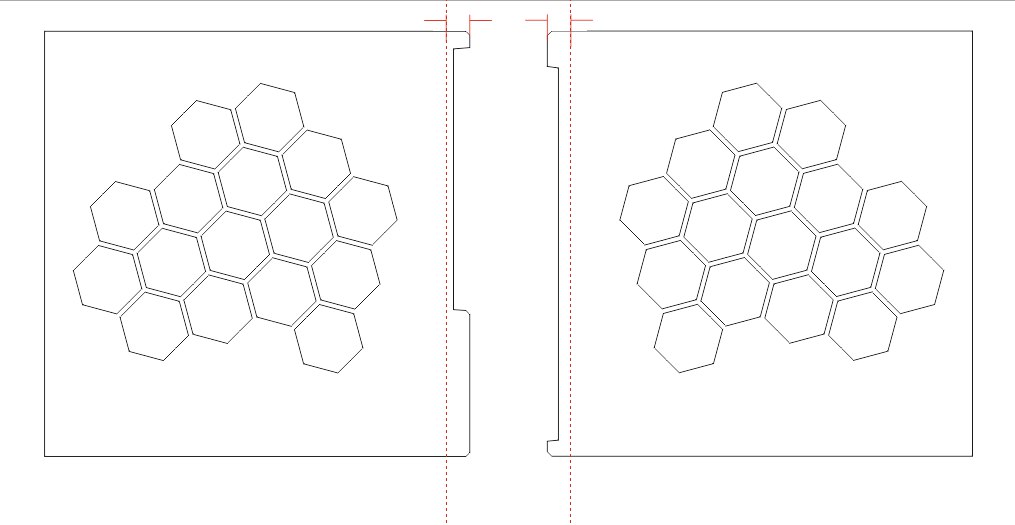

Хочу поделится деталями своего кастомного корпуса.
Вводные:
- поддержка Mini-ITX материнских плат
- поддержка видеокарт до 170мм в длину и 132мм в высоту (Gigabyte 1070 Mini)
- поддержка PicoPSU и NanoPSU
- поддержка SSD только формата M.2
- минимально возможные размеры, без каких-либо компромиссов
Конфиг в профиле (#2).
Проект разработан при участии CustomMod(UA), они же будут делать его реализацию.
Итоговые размеры корпуса: 180мм x 100мм x 180мм (3.24 литра)
Материал изготовления: Алюминий 1.5мм
Цвет: черный
Ниже чертежи, фотографии макетов. Приблизительный срок (если не будет осложнений) - начало февраля. Нужно изготовить сам корпус, дождаться PCIe-райзер и PicoPSU.

Teazzie
- Откуда: Українка
Амбициозненько, посмотрим что выйдет
Отправлено спустя 11 минут 28 секунд:
sergiiua
От S4 Mini отказался или даже не рассматривал ?
Отправлено спустя 2 минуты 17 секунд:
TheBlackFox
170мм высота это так себе компактность
Но там и производительность не блещет.
Последнее что в таком направлении было нормальное и показывало признаки адекватной деньгам работы - H5 от Corsair.
sergiiua
TheBlackFox
- спойлер
sergiiua
HWBOT OC Team
- Откуда: Kyiv
Teazzie
Рассматривал, очень очень крутой корпус. Но:
- меня больше прут кубики, а не блинчики
- мой корпус будет на 1 литр меньше (а это 25%)
- первая партия S4 Mini полностью распродана, дат по второй партии нет, на вторичке корпус замечен не был
- по кайфу что-то свое "замутить
