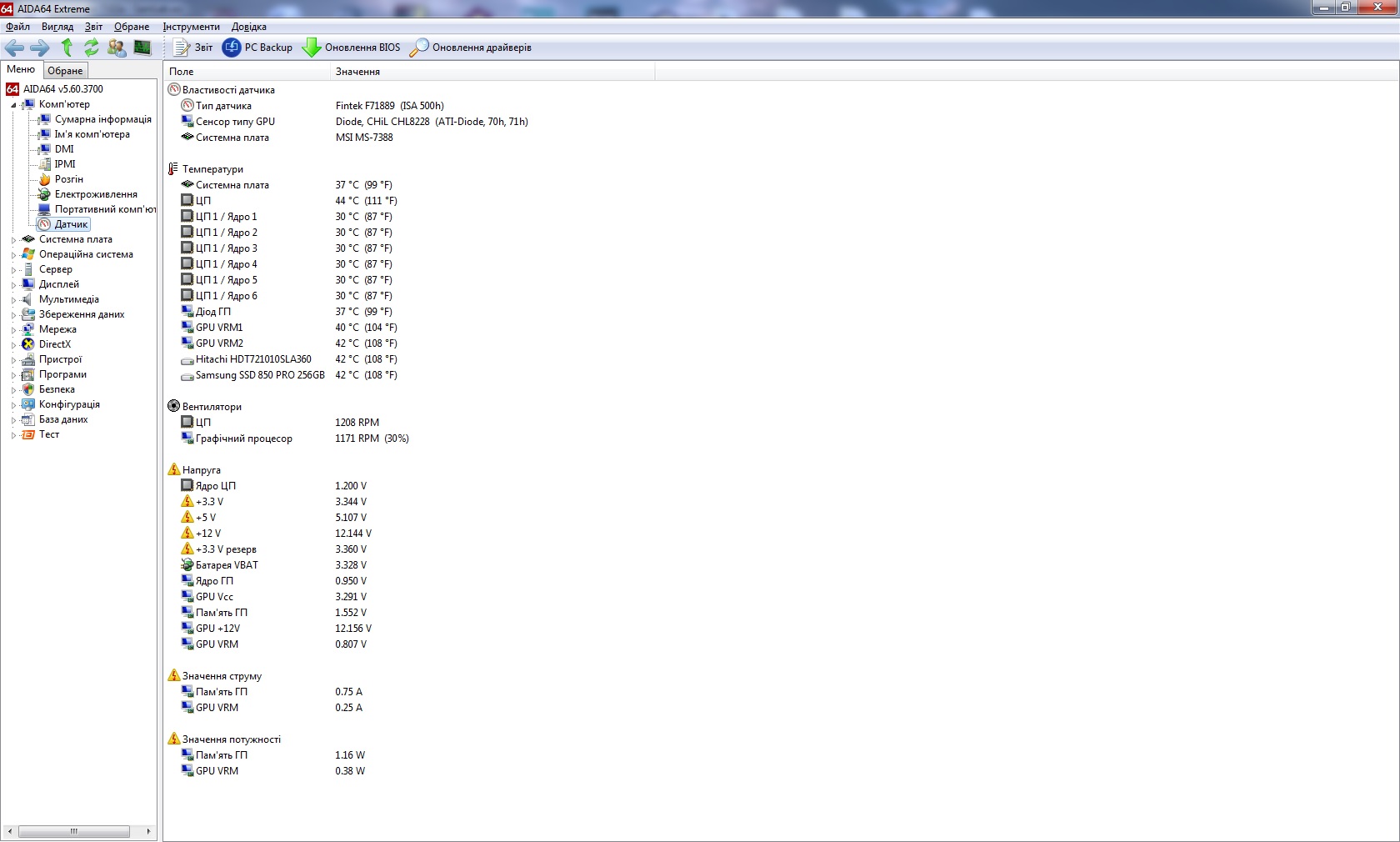

Температура cpu немного поднялась. в простое 37-40С, под полной нагрузкой 66-67С. На карте gpu до 72-73С, а вот vrm на карте 89-90С (обороты вентиляторов на карте были 1200-1300)
Завтра все переставлю - спереди на вдув, радиатор наверх на выдув и сзади на выдув и отпишусь)

Ну все, собрал вроде как надо
Решил не дожидаться завтрашнего дня.
TheBlackFox
Сейчас в простое 32-37С
Обороты на всех вентиляторах около 700.

TheBlackFox
Ну это от многого зависит: обороты кулера на cpu, уровень шума, частота процессора и напряжение на нем. (Мне хотелось потише, ну и красиво смотрится и меньше места занимает возле cpu). Температура сильно зависит от напряжения. Если у меня при 1.28-1.3V и 3.8ГГц в простое 31-33С, то попробовав 3.9ГГц при 1.35V стало уже 38-41С, а под нагрузкой на 5-6С тоже возросла. На 3.6ГГц и 1.15-1.2V в простое вообще было 28-29С. Твой процессор в разгоне? (Если в разгоне, то на каком фиксированном напряжении) Или же в стоке, и напряжение в простое опускается прилично.

ScorpionRRR
Процессор в стоке.
Стоит график поднятия скорости вентилятора. Не так громко, как могло бы быть, не так тихо, как хотелось бы.
В принципе можно ещё ручками подкрутить, но оно мне не надо.
Встречный вопрос - в электропитании минимальное состояние процессора ставил? Возможно получится температуру в простое ещё немного скинуть.

TheBlackFox
Да. В электропитании минимальное состояние поставил 5%.
У тебя в простое наверное напряжение намного ниже на процессоре.
А у меня выставлено 1.2875V, но я так и не понял, оно по ходу даже в простое не падает...
