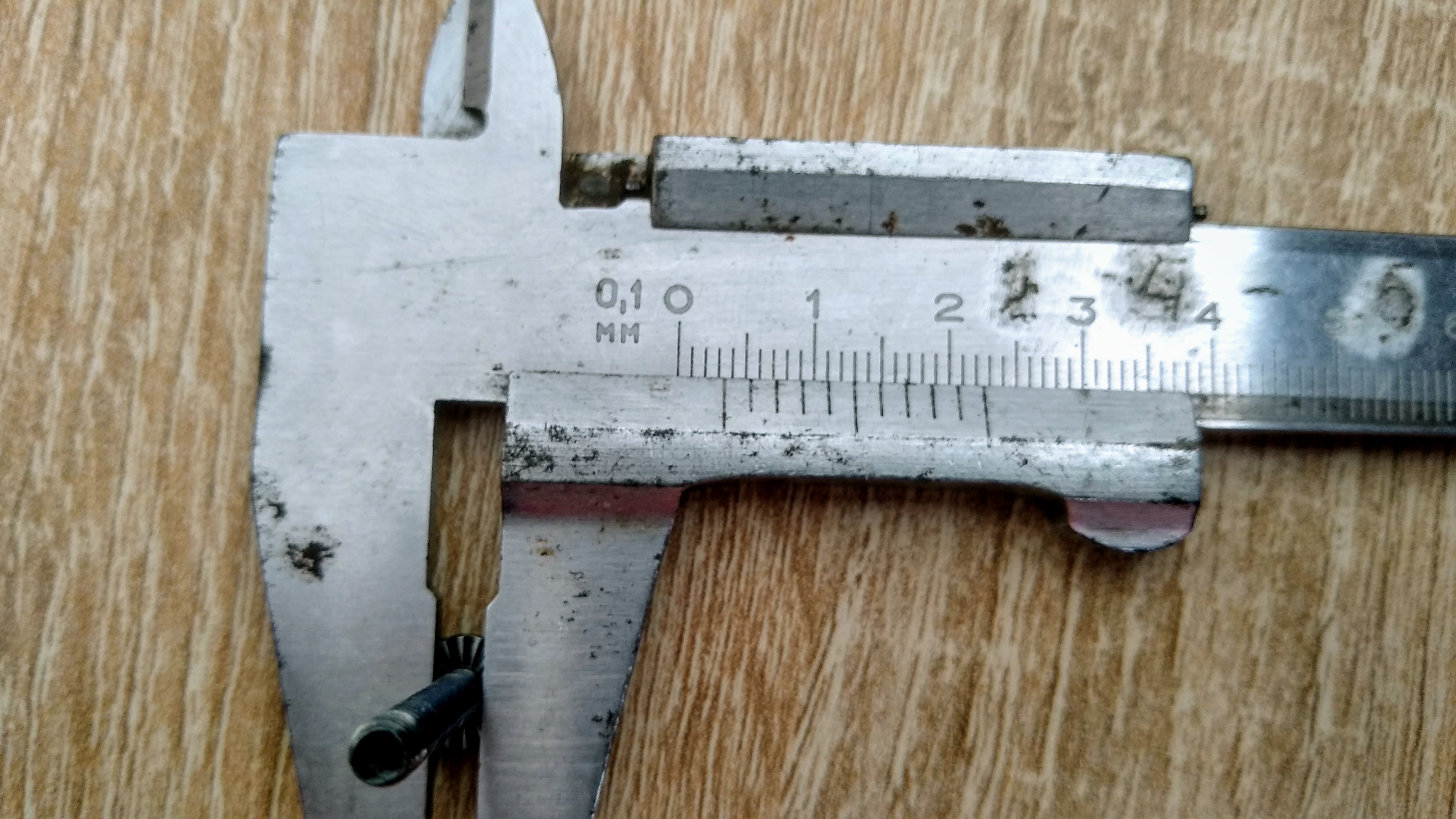

А может быть дюймовая резьба?
avuremybe
HappyBird:А может быть дюймовая резьба?
Или Вы про свой случай?Brandon:Alphacool NexXxos Lüfterbefestigungsschraube M3 x 37 mm - 4 Stück.
HappyBird
- Звідки: Мариуполь
Не поленился нашел шциркуль в кладовке
Эпик
#6-32 UNC
http://www.tokar-work.ru/publ/obuchenie ... 19-1-0-156
но где найти их не знаю =/
Эпик
- спойлер
- спойлер
#6-32 UNC

Попробйте здесь поискатьHappyBird:Не поленился нашел шциркуль в кладовке
ЭпикТе что в комплекте с радиатором
- спойлер
Отправлено спустя 24 минуты 14 секунд:
- спойлер
#6-32 UNC
http://metalvis.ua/ был не раз у них в магазине, да и батя там тарится крережом постоянно, есть что хочешь
