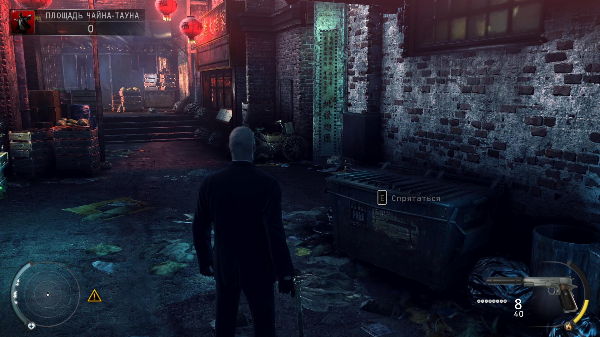

Geinz21
Звідки: Днепропетровская обл.
Ну вообщем картина та же.
Зображення
Протупил немного:D
Востаннє редагувалось 25.11.2012 17:33 користувачем Geinz21, всього редагувалось 1 раз.

Geinz21:Ну вообщем картина та же
Или лыжи не едут, или я :censoured: Ну и где тут красная пиксельная сетка? Може у Вас, дядьку, щось із монітором?
