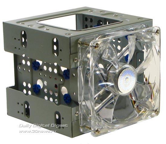

вентилятор есть на 450 оборотов

На самом винте установлен или с торца системного блока ?rocket:вентилятор есть на 450 оборотов

корпус rc-590. Если оставлю только зеленые, то его может выключу. Без него показывают 30-35 градусов.

Судя по фоткам он вообще не приспособлен для охлаждения/обдува винтов. Т.е. на вопрос так и не получил конкретного ответа...rocket:корпус rc-590.

misha2:он вообще не приспособлен для охлаждения/обдува винтов.
