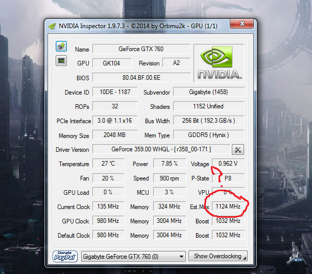

Добрый вечер всем! Я знаю, что я вам уже всем надоел, но есть одна мысля
! Заметил я вот такую фигню: у меня на видеокарте заводские частоты по ядру - (980Мгц - 1033Мгц). Почему в играх при нагрузках у меня появляется частота - 1124Мгц!!!??? Ведь моя максимальная 1033!!! Или я чего то не догоняю
??? Может в этом вся причина?) На zpu-z этой частоты нет, а вот на KeplerBios есть. Как мне скинуть фото, что бы вы всё увидели???

Биос родной стоит? 1124 что позавывает - афтербурнер?
Буст частота зависит от *удачности* чипа, (асик чем выше, тем - меньше нужно вольтажа чипу и как следствие больше конечная частота). Все можно поправить отредактировав биос, задать начальную и конечную частоту, или вовсе отключить буст, заставить карту все время молотить на нужной себе частоте.
cruzer
Во -во,мужик! я именно это и имел ввиду! Биос сейчас стоит родной. Я мониторил афтербурнером и на нём увидел эту частоту! Вообще эта частота стоит на KeplerBiosTweaker.VES:Биос родной стоит? 1124 что позавывает - афтербурнер?
Добавлено через 1 минуту 55 секунд:
Сорян! Я ошибся, на nvidiaInspector видно).

НВ инспектор походу берёт значение из таблицы буста. Написано - Est. Max 1124

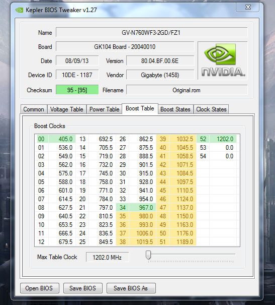

А значение в буст клок - для красоты? Жми вкладку буст тейбл и там обязательно найдёшь 1124.

Смотреть в буст тейбл, а потм сдвигать таблицу уменьшая значения буста и менять в других укладках частоту буста.
хитрюга, шас с мыслями соберусь и наредактирую. Просто это ничего не даст, ну попробуешь.

Камрад выкладывай, залочу напругу. Шас на картинке покажу че и где поменять. Вначале установить на P0 ползунками жесткие одинаковые начальное и окончательное значения вольтажа, сохранить прошить, проверить. Если где в 3D напруга будет скакать - тогда установить и на P02 идентичные значения
Устал ждать. Смотри че надо поменять (везде где обведено красным прописать 1032,5):
На таблице буста с частотами 1032,5 должно стать последним значением.

cruzer
VES
Извини, дядька! У меня интернет пропал. Спасибо, сейчас попробую)
Добавлено через 2 часа 9 минут 11 секунд:
VES
Дядя, помогло!!! на этот раз точно!!! огромнейшее спасибо!!!
VES
VES
- Звідки: Киев
Дядь а дядь, удивлен
Выходит ей стало мало вольтажа для стока, деградация чипа... в что слабо верится. Будем надеятся поработает.
cruzer
Я сам удивилсяVES:Дядь а дядь, удивленВыходит ей стало мало вольтажа для стока, деградация чипа... в что слабо верится. Будем надеятся поработает.
Добавлено через 4 минуты 51 секунду:
VES
Просто очень странно было то, что вроде буст - 1033, а она шурует на - 1124
Добавлено через 8 минут 58 секунд:
VES
Через некоторое время отпишусь по работе видеокарте
Ещё раз огромное спасибо
cruzer
Добрый день всем! Уже пять дней карточка пашет и всё отлично! Каждый день нагружаю её по полной!!!) Так что работает моя малышка
))). Всем спасибо за помощь и внимание!
