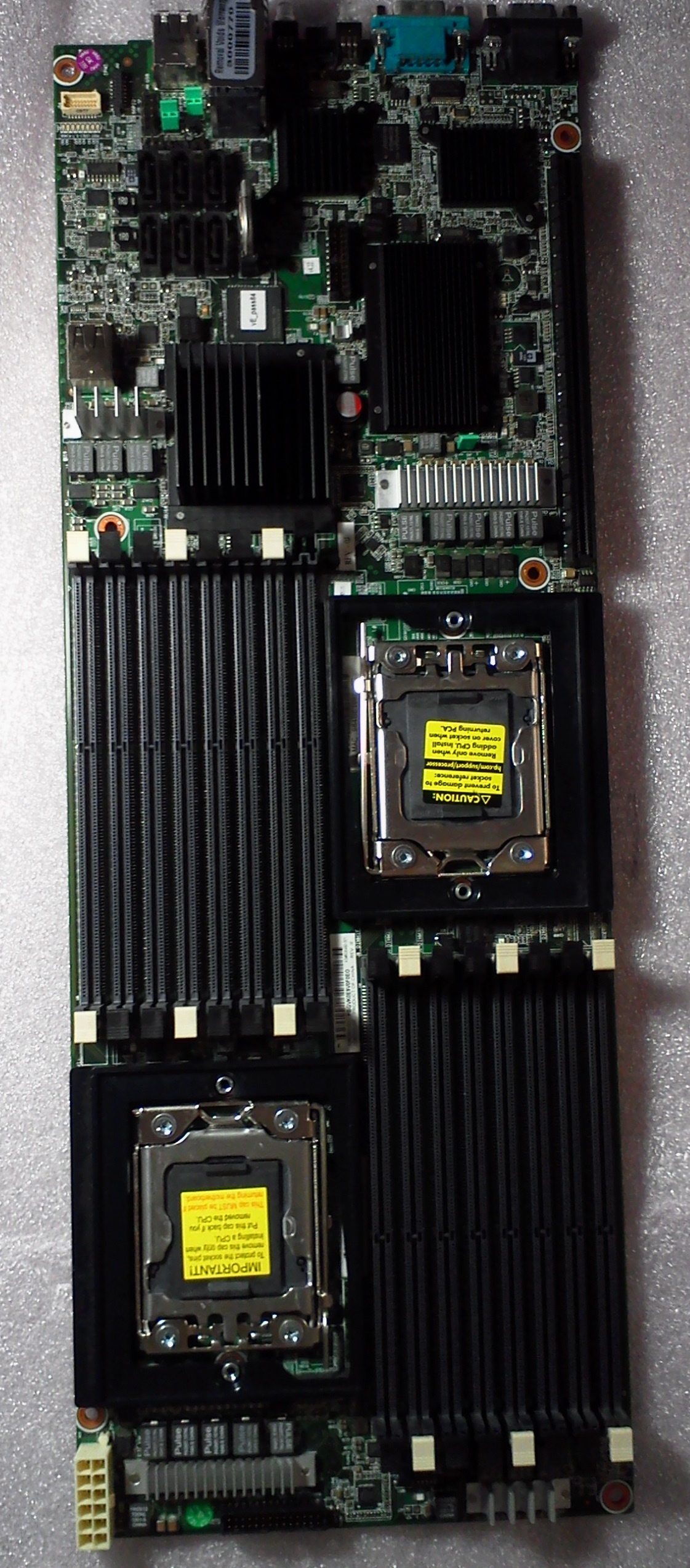

Andrey2005:А как такое несчастье подключить обычному БП?
HP Proliant BL490c G6
знаю цю маму, дохляк, міг купить на аукро пару міс назад, продавець продавав її з 1грн і по хитрому,тіпа він передумав збирати комп і все зможете знайти в інеті. там пусто.
мать та ушла за 400грн
не рекомендую звязуватися.
ger123
Аватара пользователя
Сообщение
это блейдовая серверная мать.
без шасси ее тяжело будет включить, затея лишена экономического смысла.
у меня есть более простая мать, все не дойдут руки включить.
толщина текстолита 3 мм, уронишь на ногу труба))
