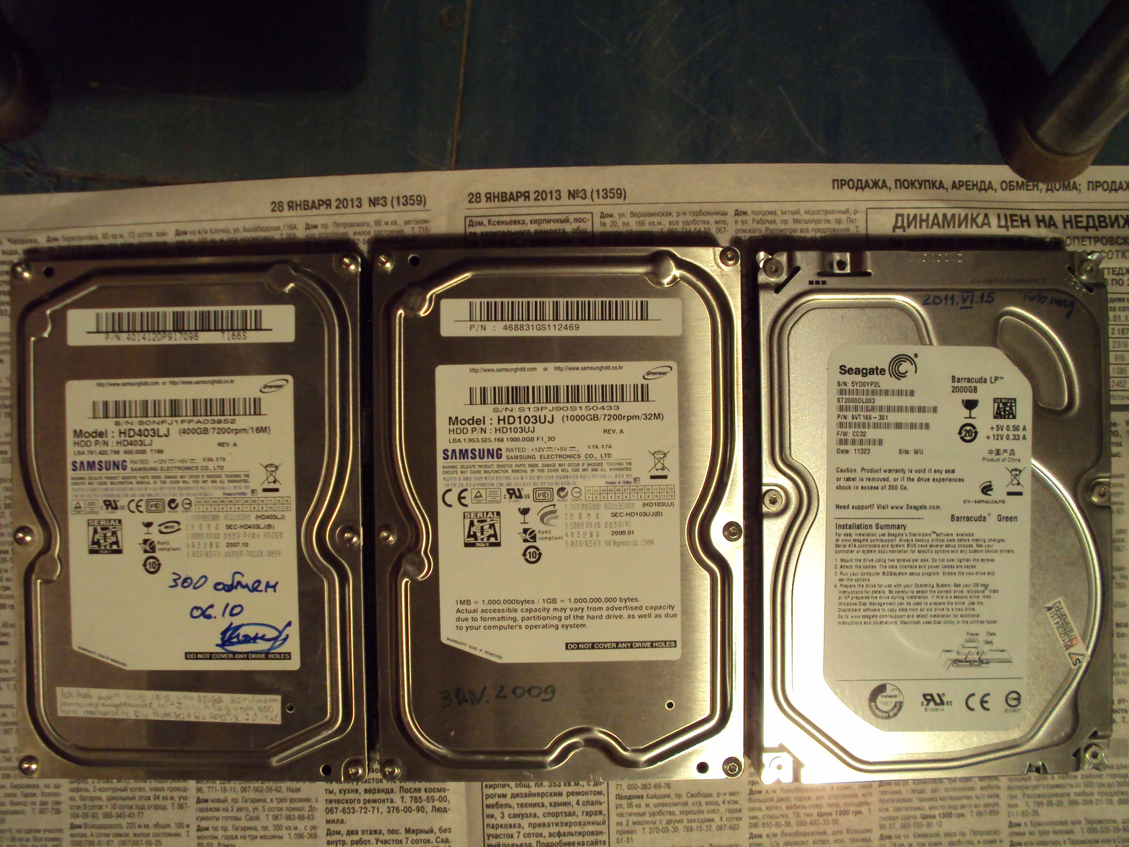

Да на винчестер будет ставиться ОС и будте стоять еще 2000GB Segate ST2000DL003 Seagate Barracuda LP 2000GB Barracuda Green (он первый справа на фото). Вопрос первый: "Так какой же лучше выбрать 2-ух-гигабайтник?"dtai39:Думаю, Toshiba DT01ACA200 (будет чуть быстрее - 7200rpm) или WesternDigital WD20EARX (относительно тихий), что первый, что другой - будут нормальным выбором.
Если хотите с экономить 5-7 у.е., то WesternDigital WD20EZRX
В итоге, особо ничего не проиграете/выиграете.
Профиль пуст!!! Заполните!
Вы уточните - на винт будет ставиться ОС, он будет единственный в системе. Если да то выбор делайте - Toshiba DT01ACA200 или Seagate ST2000DM001!
Сейчас на системе стоят:
400GB Samsung HD403LJ;
1000GB Samsung HD103UJ;
2000GB Segate ST2000DL003 Seagate Barracuda LP 2000GB Barracuda Green;
AUSUS DVD-читалка-писалка DRW-1814BLT.
мать: ASRock Z77 Extreme4;
процессор: Intel Core i5 3570K;
видео: GTX 680.
Я заметил, что при 3-ох подключенных винчестерах к матери компьютер часто начинает глючить: то отказывается видеть один или два винчестера, то ужасно долго грузиться система или вообще останавливается загрузка Windows, то вдруг синий экран, то начинает на звуковую карту жаловаться и та начинает со сбоями работать, - и так до тех пор, пока не отключишь один из винчестеров, после чего система излечивается и начинает нормально работать, пока снова не подключишь все три винчестера и иной раз система работает даже с тремя, а потом опять "заболевает" и лечится вышеописанным путем. Вопрос второй: "Прийдется сократить кол-во винчестеров до двух, или как быть?"
