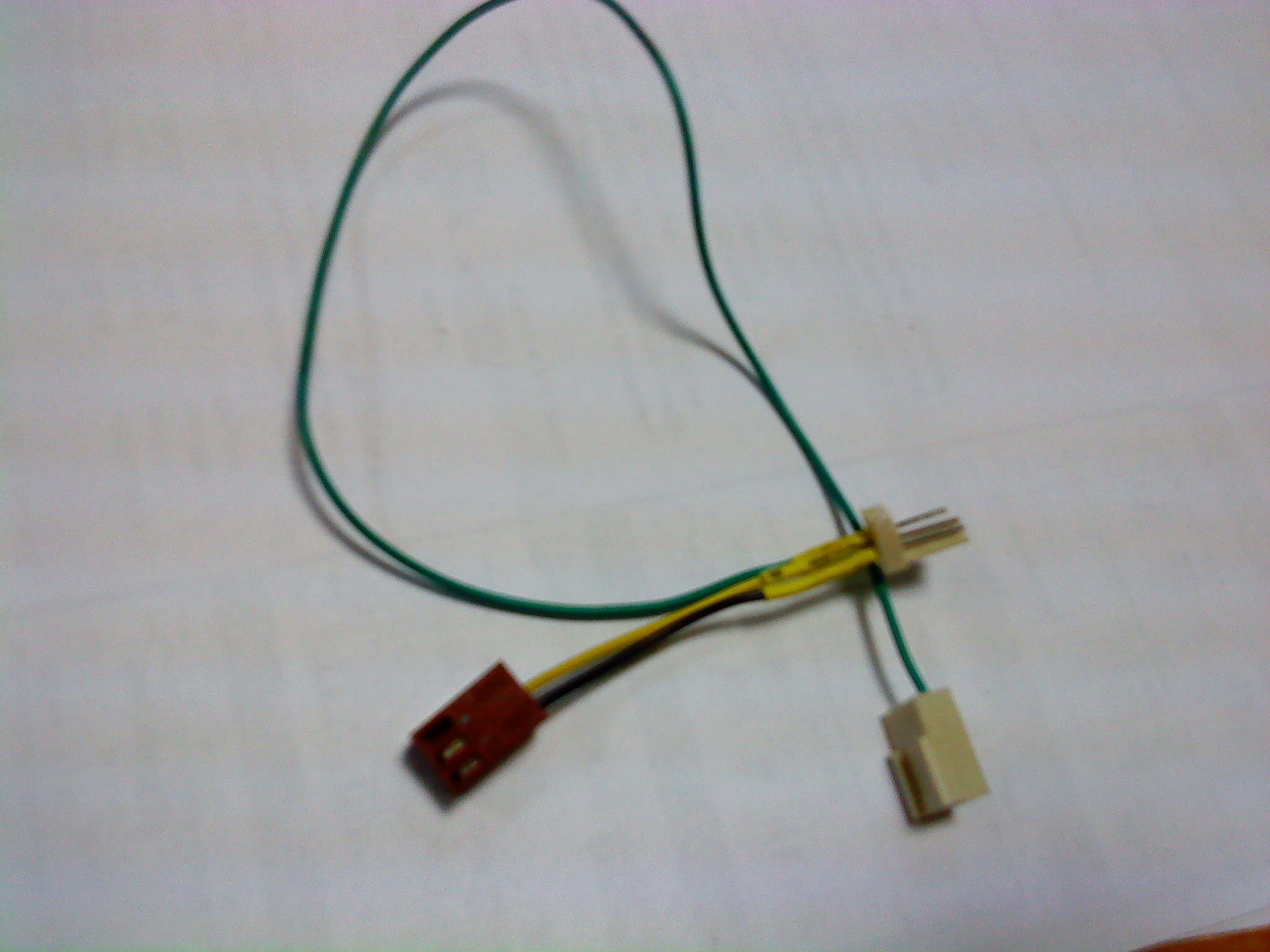

блин облом, вышел купил 5 разъемов 3-х пиновых, хотел переходничков напаять для отвода желтого провода на материнку, так на разъемах мама внутри нету металлического стержня к которому припаивать провод, вот блин
Добавлено через 19 минут 1 секунду:
это меня не остановило, под нож был пущен от старого престарого кулера кабель.
на фото он коричневого цвета, а новый разьем светлый. Но отсутствие металлических зажимов меня все равно расстраивает ,т.к. в планах был еще двойник, чтобы от одного канала питалось два вентиля.
