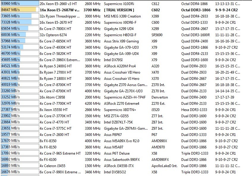

Святой: 1. Материнская плата Z9PE-D8 WS купленная на тао любезно. В моем понимания лучшая плата для 2011-2 E5-2600(V2)
2. Процессоры 2xXeon E5-2687W v2 Я считаю его лучшим процессором на 2011-2. В этой теме я не однократно описывал почему. Повторятся не буду. На зарубежных так же разделяют эту точку зрения.

Святой
Откуда: Украина
Сообщение
Актуальность 2xV2
Под спойлерами не вижу. Я прикидываю конфиг с доплатой в 10 долларов к тому железу что у меня есть. В 10 долларов а не в 500+. Не факт что оставлю эту сборку. Погоняю пару дней а там решу. Но То что 2011-2 за эти деньги не актуален - не согласен. А вообще хотелось бы погонять каскад лэйк. Для дома моя сборка вполне себе бодрая. В соточку не долбятся камни :rotate: Видяху нагружают норм.

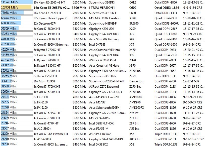

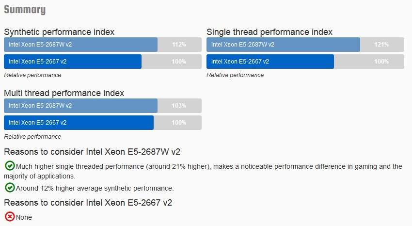

Святой:Процессоры 2xXeon E5-2687W v2 Я считаю его лучшим процессором на 2011-2.
я вот чего то не знаю. Смотрел спеки так и не нашел отличия от 2667 v2
Святой
Откуда: Украина
Сообщение
Отличия следующие:
Цена при анонсе 2108$ за 87 и 2057$ за 67.
Базовый множитель 34 у 87 что дает 3400MHz из коробки у 87 против 33 что дает 3300MHz для 67 (для разгона шиной это означает дополнительная частота на все котлы за каждый MHz по шине)
Самое главное - тепловой пакет у 87 расширен до 150W у большинства 130W и меньше - единственный айвик с таким лимитом мощности (бустит почти всегда на максимуме + в биосе поставил максимальную производительность/частота не дропается для сбережения энергии). В общем 87 мой работает на 4000-4100 на х79 на все котлы запросто.
Продать на вторичке 87 тоже можно дороже чем 67.

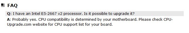

На западных сайтах пишут что :67 мой возможно следует апгрейдить а 87 однозначно нет
Если есть выбор то покупать 67 не имеет смысла. (по английски ниже на скрине это написано) Smurniy почему то разочаровался в 67 модели. Он подробнее может пояснить в чем трабл Разница на первый взгляд не большая но в целом:
Последний раз редактировалось Святой 30.06.2019 16:48, всего редактировалось 1 раз.

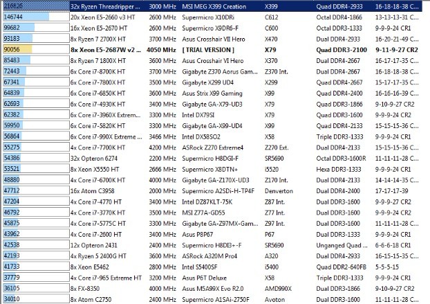

Святой
почему в спеках на 2687 пишут 3600 на 5 и более ядер если он и на 4000 работает?
Святой
Откуда: Украина
Сообщение
Потому что из коробки без манипуляций в биосе он так и работает. Мой на 4050 работал и память на 2100MHz в 4 каналке.
