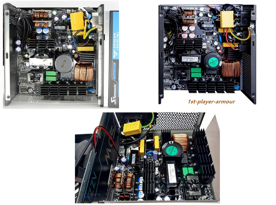

Цікаво було, бо бренд новий можливо для початку зробить з надійних елементів, а потім як всі здешевить начинку. Також мій погляд впав на AZZA PSAZ-750W або AZZA PSAZ-750G , начебто в таблиці в них платформа від Super Flower.

That was a long time ago, current units are definitely not Super Flower. What's the OEM for Bronze units is irrelevant as they're 100% garbage. Gold unit is Helly as it turns out, so maybe decent, although there are zero proper reviews on this platform yet. And Platinum one looks like Andyson judging by the casing but what's inside i have no idea.

В ньому стоїть китайська оем платформа Helly (належить бренду 1st player) з невеликими модифікаціями, та сама, що в Seasonic G12
Вже якщо і експериментувати, то з ним, бо хоча б не повний треш всередині. Про бронзу інфи немає
