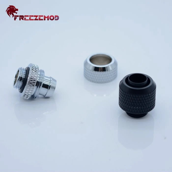

200Man
Откуда: Харьков
Сообщение
Dimentoza
нашол там в магазе два варианта фитингов
https://ru.aliexpress.com/item/32305498 ... 3834pZNSJg
https://ru.aliexpress.com/item/32245259 ... 3834KntLmO
в первом заявлена поддержка силиконовых шлангов 8/12 а во втором нет, хотя на вид они одинаковые, не понятно!
Характеристики: длина 22,1 мм (включая резьбу) * наружный диаметр 20 мм
Поддержка 9,5*12,7/10*13/ПВХ шланг
Поддержка 8*12/силиконовый шланг
Нить: внешний G1/4
Материал: цинковый сплав
Метод крепления: ручной винт
Обработка поверхности: гальваника
брать за 0.99 или тот что 0.81 ?
Dimentoza
Аватара пользователя
Откуда: Одесса
Сообщение
С телефона первая ссылка не открывается.
200Man
Откуда: Харьков
Сообщение
Dimentoza
вот картинка, на вид такой же только вверху фаска
Dimentoza
Откуда: Одесса
Сообщение
Бери, которые нравятся.
