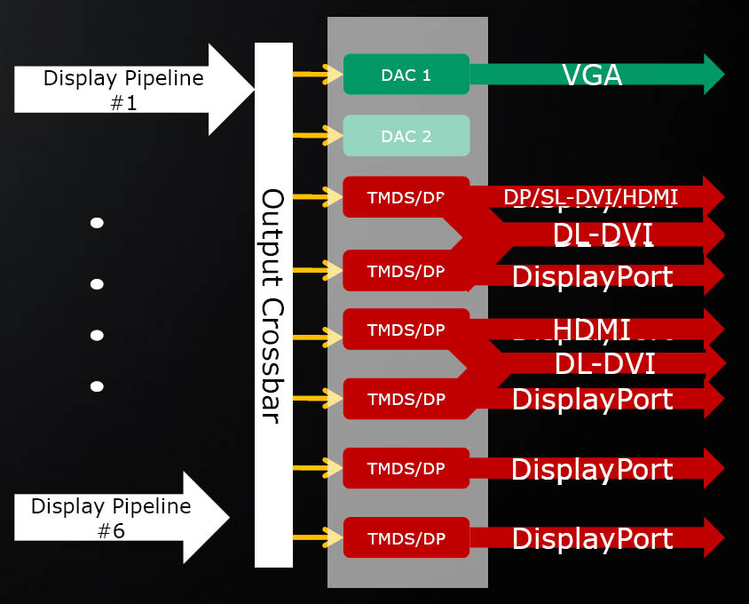

тут нарисовано что можно пару DVI и один нормальный DP
И зачем городить кучу переходников? И моники с MiniDP встречаются реже чем с DP u HDMI!
CKA3O4HuK
Звідки: Kyiv
Например на гигабайтовской версии 7950 оставили только 1 DVI 2DP и 1 HDMI. Определись с мониторами. Система из 3-х мониторов не проблема, но без переходников врятли!
CkuHXeD
Звідки: Байкал
http://www.citilink.ru/catalog/parts/videocards/712045/" target="_blank
Мне надо точно знать нужно ли DP на монике или будет работать DVI+DVI+HDMI, без DP
